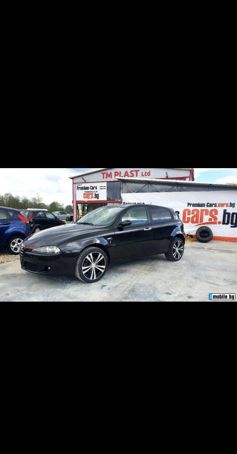

Здравейте понеже съм нов шофьор и искам да се отправя към хората които имат опит с тази марка автомобил.Какво мислите за 1.9Jtdm 150 к.с двигателя на алфата .Надежден ли е , и къде са му слабите места според вас и има ли голяма разлика в подръжката му от другите дизелови двигатели на тази марка.В момента съм си набелязал няколко такива ще ви покажа едната моля съвети и мнение .
