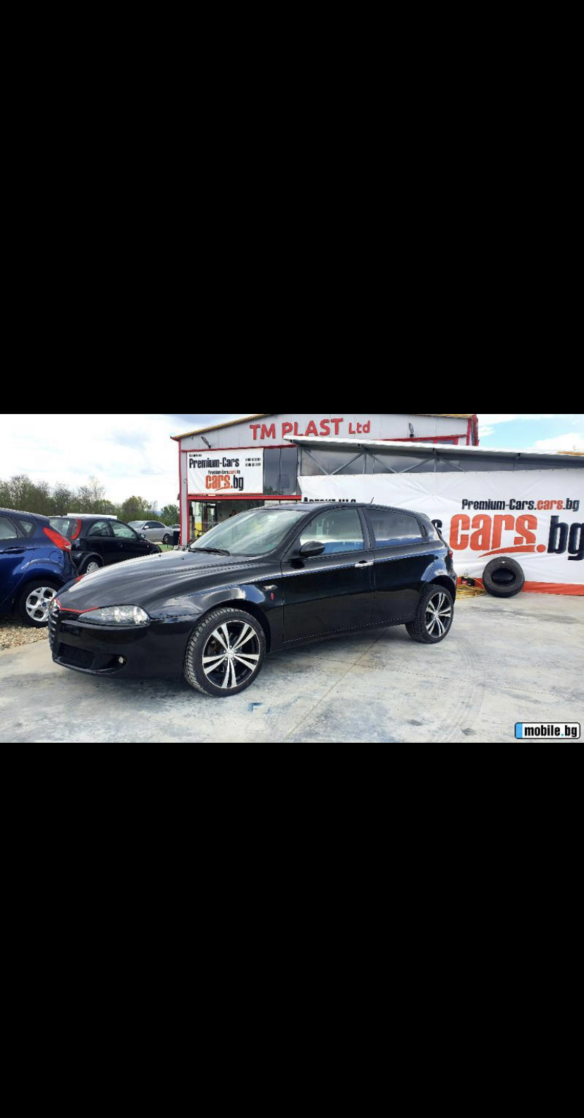

Здравейте понеже съм нов шофьор и искам да се отправя към хората които имат опит с тази марка автомобил.Какво мислите за 1.9Jtdm 150 к.с двигателя на алфата .Надежден ли е , и къде са му слабите места според вас и има ли голяма разлика в подръжката му от другите дизелови двигатели на тази марка.В момента съм си набелязал няколко такива ще ви покажа едната моля съвети и мнение .

Забелязах просто имам ограничен бюджет и търся нещо ,което явно няма как да намеря за толкова (Хубав външен вид както и вътре и да си върви доволно колата)

Съгласен съм ,че ще е нова но не ми харесват повечето нито салона ,нито външния и вид .Просто имам ограничен бюджет от около 4000 лева и си търсих нещо добро ,но явно за толкова няма как да имам притенции.
Най вероятно ще се замисля за 8v alfa romeo .
Ако имаш някаква друга идея за добър автомобил с този бюджет освен голф 4 ще ти бъда благодарен да чуя мнението ти .
