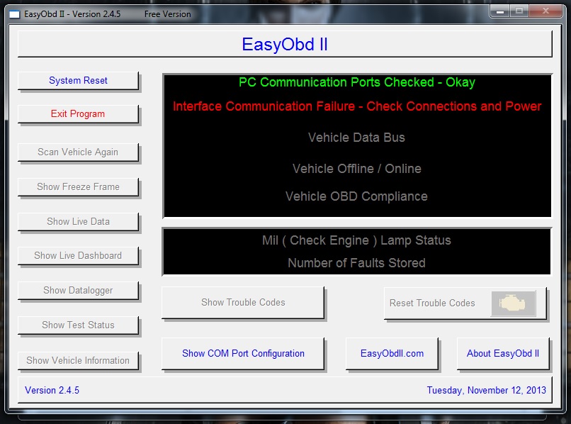

Re: VAG-COM
Здравейте колеги.
Втасах я аз нещо!
Купих си този кабел но нещо не мога да го подкарам на win 7.
http://www.ebay.co.uk/itm/ELM327-OBDII-V1-5-CAN-BUS-USB-Auto-Code-Reader-Diagnostic-Interface-Scanner-/290990730825?pt=UK_Diagnostic_Tools_Equipment&hash=item43c0662e49
Първо не го откри.Ползвах това ръководство
http://www.totalcardiagnostics.com/support/Knowledgebase/Article/View/1/0/how-to-install-elm327-usb-cable-on-windows-and-obd2-software
и го намери.Самоче ми изкача
и пак нищо.
Някой подкарвл ли е такъв кабел на Win7???
