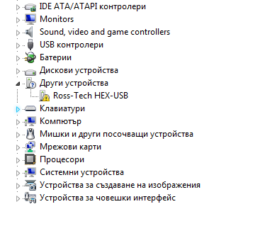

Колеги как да се справя с този проблем.Кабела ми е от иБей има диск към него обаче като го вкарам в лаптопа и излиза,че е празен.Мъча се да инсталирам други драйвъри в/у тоя който излиза от Рос Тек и нищо...Няколко пъти се оправя само но тоя път е по-сериозен проблема вече стана месец не мога да го оправя :icon_lol
Andonov
Мнения: 3929
Регистриран на: Вто 06 мар 2007 8:44
Местоположение: Ямбол
Re: VAG-COM
Мнениеот Andonov » Чет 23 окт 2014 11:32
Заключил се е най-вероятно след ъпдейт
