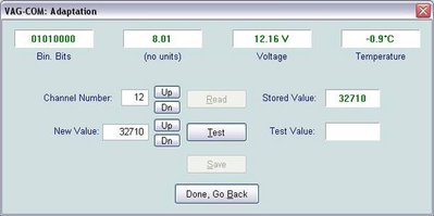

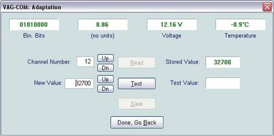

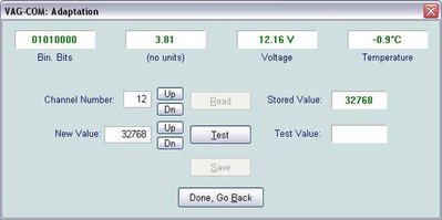

Избираш от главното меню контролера /правоъгълничето/ на двигателя/enjin/.
След това кликваш вържу Адаптация 10,
въвеждаш лог код - 12233,
12-ти канал и гледаш в прозорчетата
Променяш числото и времето се променя.
Виж на снимките примерите който са за съответния автомобил
32768 3.81 сек
32710 8.01 сек
32700 8.86 сек
иска се експериментиране :)
32768 3.81 сек
32710 8.01 сек
32700 8.86 сек
Re: VCDS (VAG-COM) - работа и грешки
Температурата -0.9 външната ли е или зададена ?
Кое е времето в секунди ?
32768 3.81 сек
32710 8.01 сек
32700 8.86 сек
Първото е кода, а второто секундите ?
32768 3.81 сек
32710 8.01 сек
32700 8.86 сек
температурата -0.9 мисля че е външната в момента на теста
фабрично зададената температура за активиране на свещите мисля че при различните коли различна но
съм чел че в рамките (от +5 до +7 градуса ) май е зададена в софтуера на колата.
До колкото си спомням също май времето за греене на свещите пак е различно при различните марки коли
защото имат различен софтуер както и различни по вид подгревни свещи .
Пак по спомени --- май това време което се променя в примерите който съм дал са добавени секунди
към фабрично зададеното време. Целта е да се удължи стандартното греене на свещите и да не се
налага да връщаш контактния ключ и пак да подгряваш ( ако автомобила ти има нужда от такова )
Пак казвам трябва да се експериментира внимателно да не си изгорите подгревните свещи.
най - добре е с уред или с пробна лампа да се гледа в реално време на самите свещи
