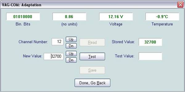

Избираш от главното меню контролера /правоъгълничето/ на двигателя/enjin/.
След това кликваш вържу Адаптация 10,
въвеждаш лог код - 12233,
12-ти канал и гледаш в прозорчетата
Променяш числото и времето се променя.
Виж на снимките примерите който са за съответния автомобил
32768 3.81 сек
32710 8.01 сек
32700 8.86 сек
иска се експериментиране :)

Мнениеот kossis » Пон 02 мар 2015 13:24
Температурата -0.9 външната ли е или зададена ?
Кое е времето в секунди ?
32768 3.81 сек
32710 8.01 сек
32700 8.86 сек
Първото е кода, а второто секундите ?

Мнениеот minimalizum » Пон 02 мар 2015 23:05
температурата -0.9 мисля че е външната в момента на теста
фабрично зададената температура за активиране на свещите мисля че при различните коли различна но
съм чел че в рамките (от +5 до +7 градуса ) май е зададена в софтуера на колата.
До колкото си спомням също май времето за греене на свещите пак е различно при различните марки коли
защото имат различен софтуер както и различни по вид подгревни свещи .
Пак по спомени --- май това време което се променя в примерите който съм дал са добавени секунди
към фабрично зададеното време. Целта е да се удължи стандартното греене на свещите и да не се
налага да връщаш контактния ключ и пак да подгряваш ( ако автомобила ти има нужда от такова )
Пак казвам трябва да се експериментира внимателно да не си изгорите подгревните свещи.
най - добре е с уред или с пробна лампа да се гледа в реално време на самите свещи

Мнениеот Zinoto » Вто 03 мар 2015 8:58
Правил съм доста експерименти и мога да заявя, че когато си с точните свещи няма смисъл да се прави, както и да се подгрява по 2 пъти. Тази опция не ги кара да се включат на по-високи градуси, а само удължава времето на греене. Явно е направено ако след смяната свещите не са достатъчно бързогреещи да се увеличи малко времето. При настроен мотор, точните свещи и добра центровка малкото увеличение на времето от дефолта, кара мотора да пали преди да си чул, че завърта на стартер. Според мен обаче не е правилно и по-бързо ще свършат свещите, нормално е да пали от "половин оборот" :biggrin
