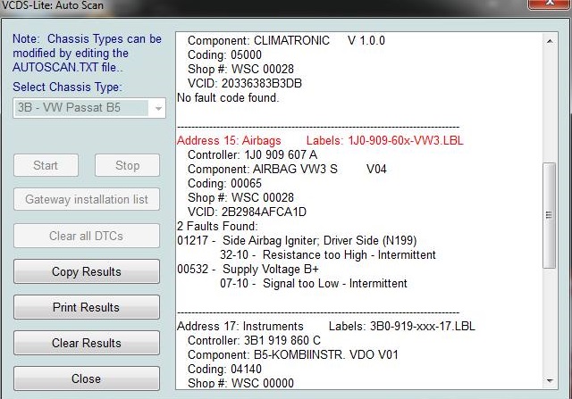

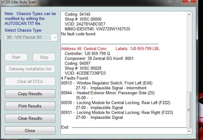

Някой може ли да каже, какви са грешките и как да ги оправя?
Re: VCDS (VAG-COM) - работа и грешки
Както ти каза колегата в другата тема имаш вероятно проблем с микретата в ключалките на бравите или със спойките по платките на същите.
Другата грешка в Беа е за прекалено високо съпротивление на едини- шофьорският. Или имаш разкачена букса или е с лош контакт в нея и трябва да я провериш и зачистиш или Бега е гърмян и не е сменян.

Е тогава защо ми пише, че проблема е в централното? Грешката с бега се получи, след като купих колата натиснах веднъж клаксона по-силно и от тогава се появи тази грешка
Няма да натискаш клаксона тогава колега !!!
Разглоби си бутона на клаксона и провери контактите на буксата към Бега, ако изобщо го има. Това на разкачен акумулатор за да не видиш как работи нагледно един Бег.
Виж мене не ме питай защо така пише ! Тия въпроси ги задавай на програмистите на Ваг модулите !
Казвам ти от къде ти е вероятният проблем и това е ! Като знаеш повече не питай нас.
Я ти ми отговори защо на Ауди А4 като се прецака АБС модула и грешката която дава е- лоша комуникация на компера с арматурното табло ???
Защо като всичко ми работи на Пасата на шес пак ми дава постоянно едни подобни на твоята грешки и тнт.
Та аз моите "моторчета" съм ги оправил.
Съвет от мене- изясни си как работи тази система и кое какво е и къде се намира.
Дали има модул на централното заключване изобщо и как работи.
http://wiki.ross-tech.com/wiki/index.php/00944
Тази грешка е за огледалото на шофьора- не грее
Може да е от окабеляването, може да е от джои-стика на вратата ти дето пуска отоплението, а може и реотана да е цъфнал !
Абе ти тия работи сам неможеш ли да си ги търсиш в Ростеч и превеждаш в Гугъла ??? Малък ли си.
http://wiki.ross-tech.com/wiki/index.php/00912
Това ти е проблем в двустепенният бутон за сваляне на стъклото- чисти се, като се отвори целият блок на 4-те бутона.
Последните две грешки в контролера са ти от микретата или спойки !!!
Комфотра го играе и като централно, а всяка врата има собствена платка с механика и тнт.
