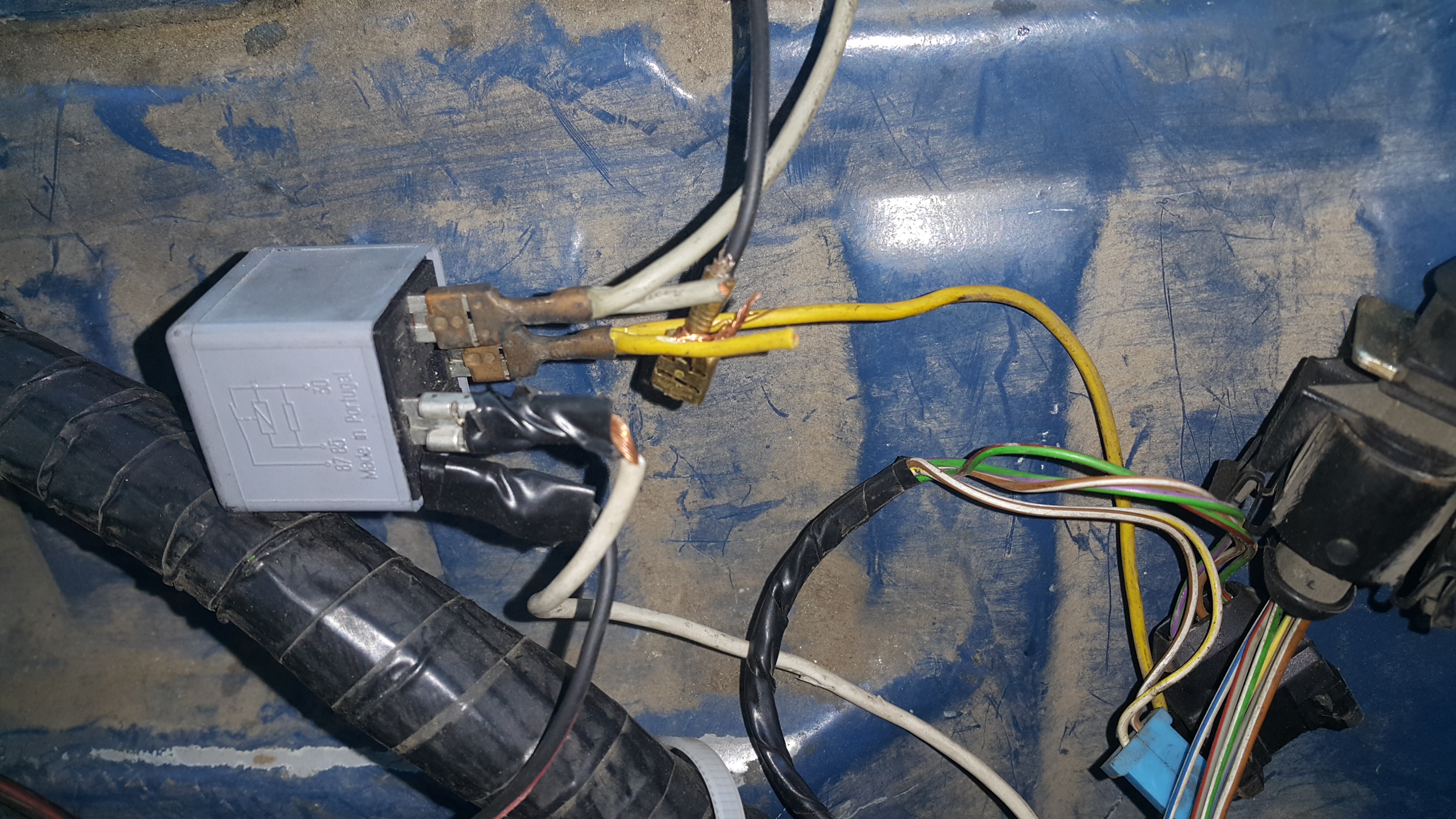

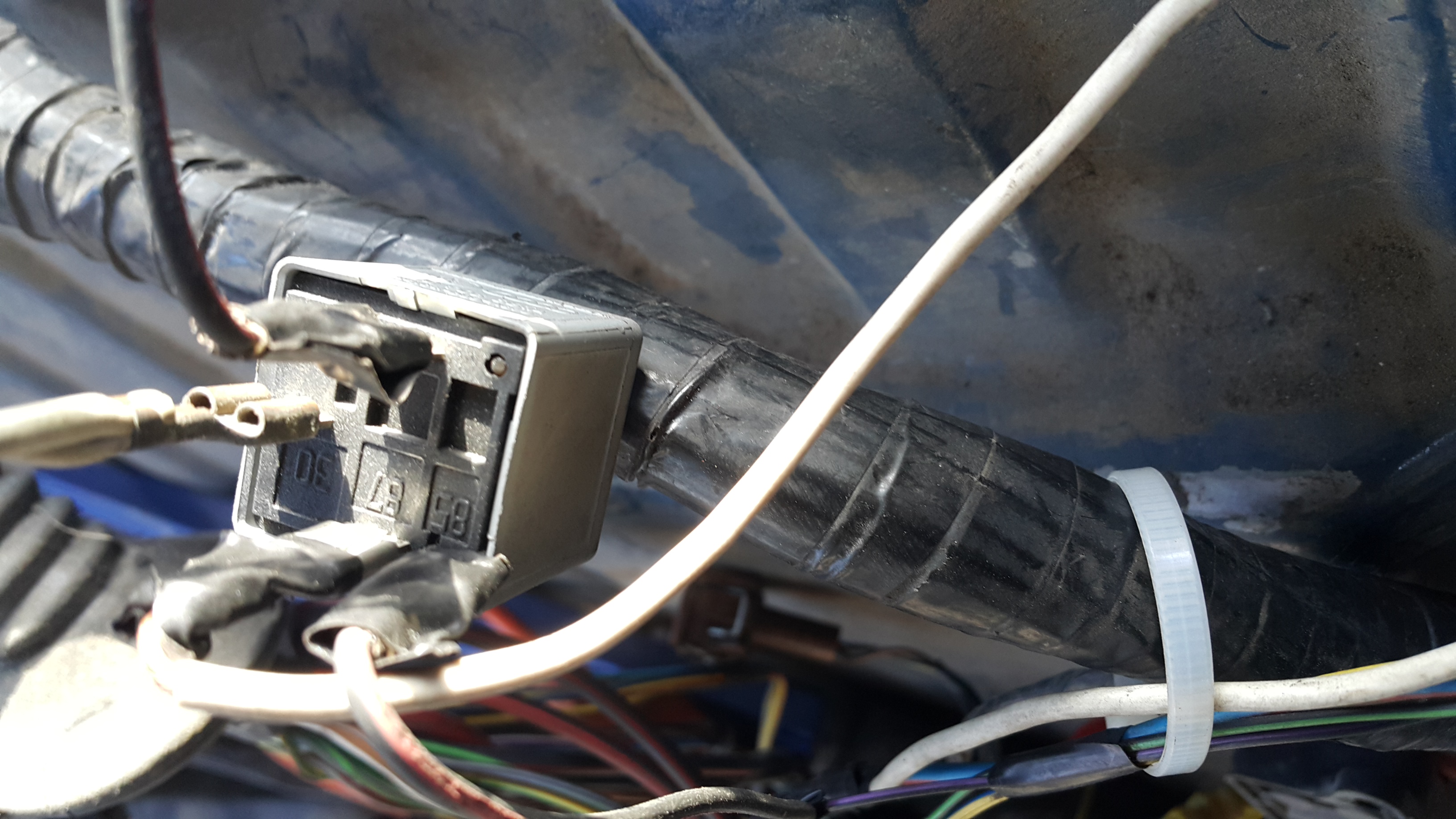

Това е магията при TDI (1z)....

Не мисля, че ще има много кабели за снаждане. Ще ползваш част от твоите, реално, както каза Сандо - към помпата трябва да се добави реле, за да я пуска компа и да минава товара през него и май това е. Другите неща, които управлява са под предния капак - в твоя случай под седалките :)

Да, не са много кабелите, но все пак трябва да са на правилните места. Реално погледнато, нямам игра на ЕКУ-то с разни уреди по таблото или нещо друго. Скороста я взема от главината на ляво, предно колело. А релето за помпата е като това за подгрева при дизела. Просто тук, командва помпа, а не подгревни свещи.
