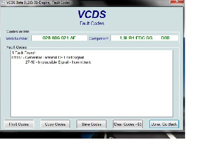

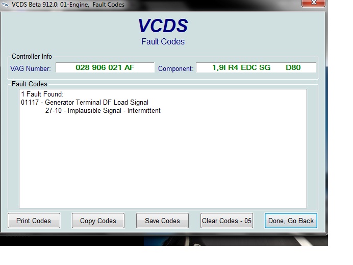

Тази грешка ми се появява от време на време ,интересува ме какво по точно е ? 1з е мотора
nasttii
Мнения: 444
Регистриран на: Вто 11 сеп 2007 23:02
Местоположение: от тука
Re: VAG-COM
Мнениеот nasttii » Чет 18 мар 2010 17:07
01117
сигнал за натоварване на двигателя това пише,но на какво се дължи не знам
