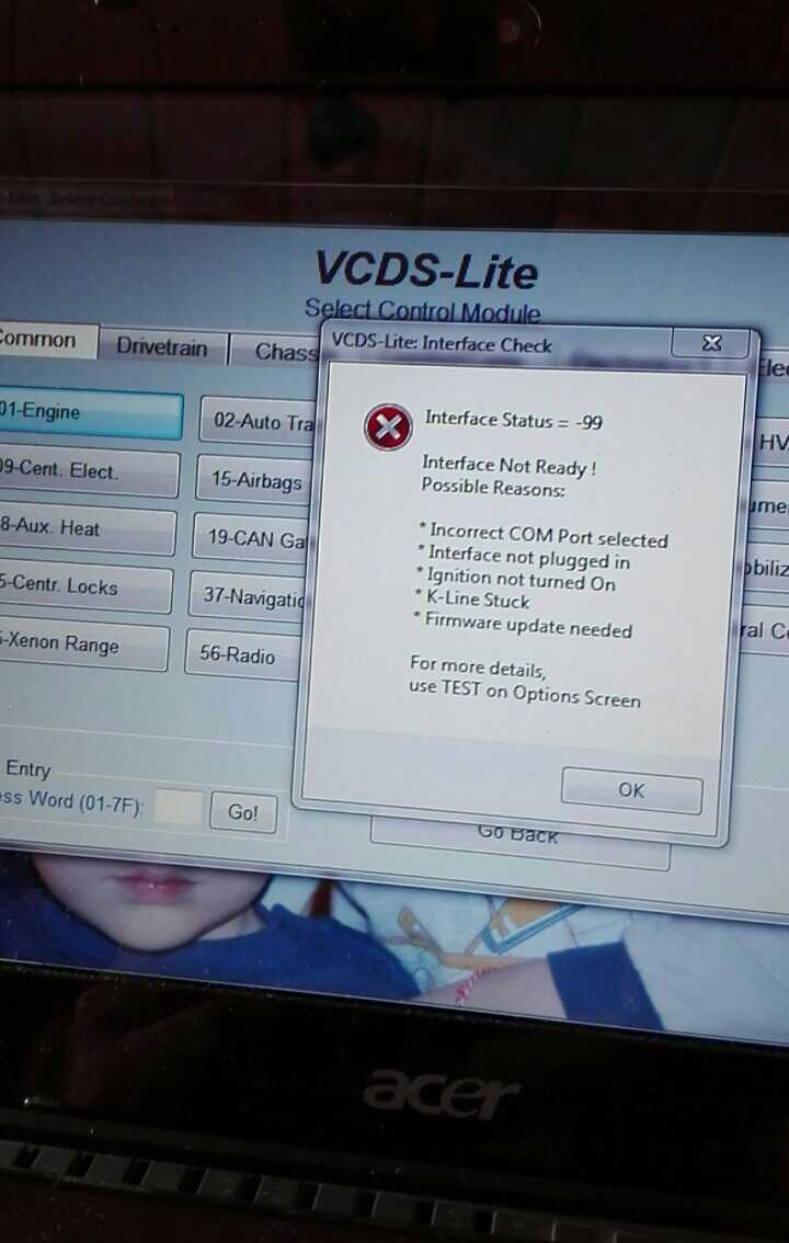

Що не мога да го свържа ?

Options-Test-Save.
При успешно свързване трябва да ти изпише
K1-Ready

На ХП то нямаше нужда от тия простотии всеки път, но като сложих 7-ца и сега все трябва да го тества ми сейвам тоя порт.

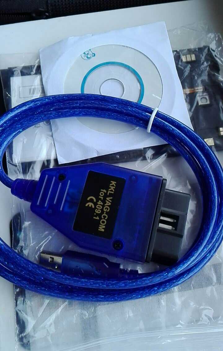

Не мога да го свържа тоя кабел цяла сутрин. Уиндоус 7 64-битов съм не иска да намери драйверите на кабела, а няма как да ги сложа от диска, нямам такъв на Acer Aspire One D260.
Какво да правя ?

Ама ти трябва да вкараш кабела в лаптопа и в колата и когато си качил и драивера -даваш на контакт и да отидеш на менюто на програмата и там да му кажеш че си включил примерно в еди кой си порт ЮСБ-то и да го сейваш. Ако е верният и е ОК си ти. Само тогава ще стане и това всеки път при пускане на тоя Уиндос !!!

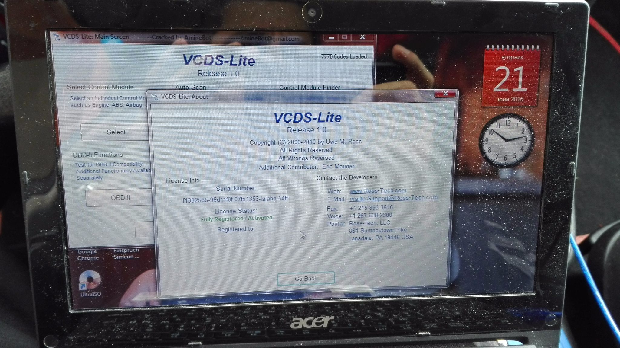

Програмата ми е регистрирана, активирана и работеща (вероятно), както се вижда от картинката по-горе, проблема е че нямам драйверите на кабела. Някой ще даде ли линк за драйвери само, не за програмата..

Колега нещо не мога да ти разбера нещата дето ги пишеш. Значи кабела трябва да притежава в себеси- хардуер и в него да има Софтуер и тнт (фърмуер). А ти на Компера трябва да си качиш от диска дето ти е към кабела Софта който комуникира с тоя кабел (драйвер).
Ако всичко е ОК, тогава влизаш в менюто на програмата (Options-Test-Save) и като предварително си се закачил и си дал на контакт колата намираш на кой порт си се наръгал-при мене са 4 ЮСБ - 4 порта тоест и го тестваш на верният закачен порт и сейваш. Това е. Това всеки път е необходимо с портовете на Уиндос 7. При ХР-то не беше нужно.

При мен никога не се е налагало да повтарям тази процедура. Веднъж като му окажа на кой порт е кабела - test-save и край, от там нататък само си стартирам програмата и си ровя из контролерите. И това при Win 7, при Win 8 и при Win 10.
