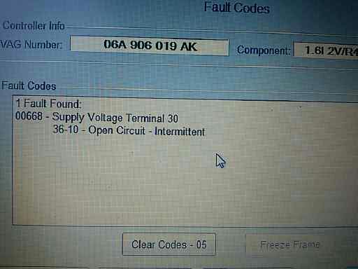

Здр. някой може ли да помогне? Каква е тази грешка за която не намирам нищо в нета?Колата е голф 4 1.6 AKL.

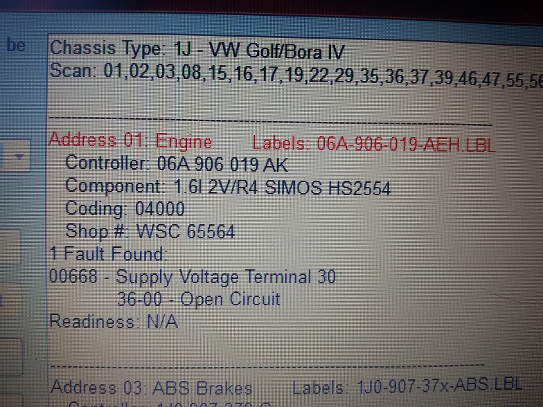

И аз я намерих колега тази тема ,но като е без отговор не върши работа.Нито в ross-tech нито в нета никъде няма отговор за тази грешка 00668 36-00 open circuit.Като вляза в секция двигател дава това:

Слаб акумулатор, евентуално.
Хлабави връзки - маса, захранване, генератор.

Не е слаб акумулатора.Мерил съм и динамото 14.45в. хвърля.При 3-ма майстори бях и никой не е чувал за тази грешка.При всяко запалване се показва.След като я изтрия докато не изгася двигателя не се показва.

Провери за дефектни бушони.

Днес проверих само бушон номер 10 и 29 и бяха здрави.

Тази грешка аз я тълкувам като липсващо захранване от клема 30. Сиреч до ЕКУ-то не достига (или е твърде ниско) захранващо напрежение от клема 30. Келма 30 ще рече - плюсовата клема на акумулатора. Според AutoData захранване от клема 30 на товоето ЕКУ трябва да идва на 3-ти пин. А захранване от клема 15 - на 1-ви пин. Според това което се вижда на снимките, тази грешка е "от врме на време", което ме навежда на мисълта за лоша връзка някъде по веригата. Откачи и почисти буксата на ЕКУ-то и провери на съответните пинове дали идват съответните захранвания. Почисти и гнездата на бушони 10 и 29, и дори пробвай с нови бушони, макар тези да са здрави. Имал съм подобен проблем със здрав бушон, накрая се оказа, че проблема си е точно от бушона.
На мен преди време ми излизаше "временна" грешка за дебитомера. Отворих буксата му, позачистих я (макар да изглеждаше като чисто нова) напръсках с контактен спрей и вече повече от година не ми е излизала тази грешка, което говори, че явно проблема не е бил в дебитомера а в лоша връзка между него и ЕКУ-то.
