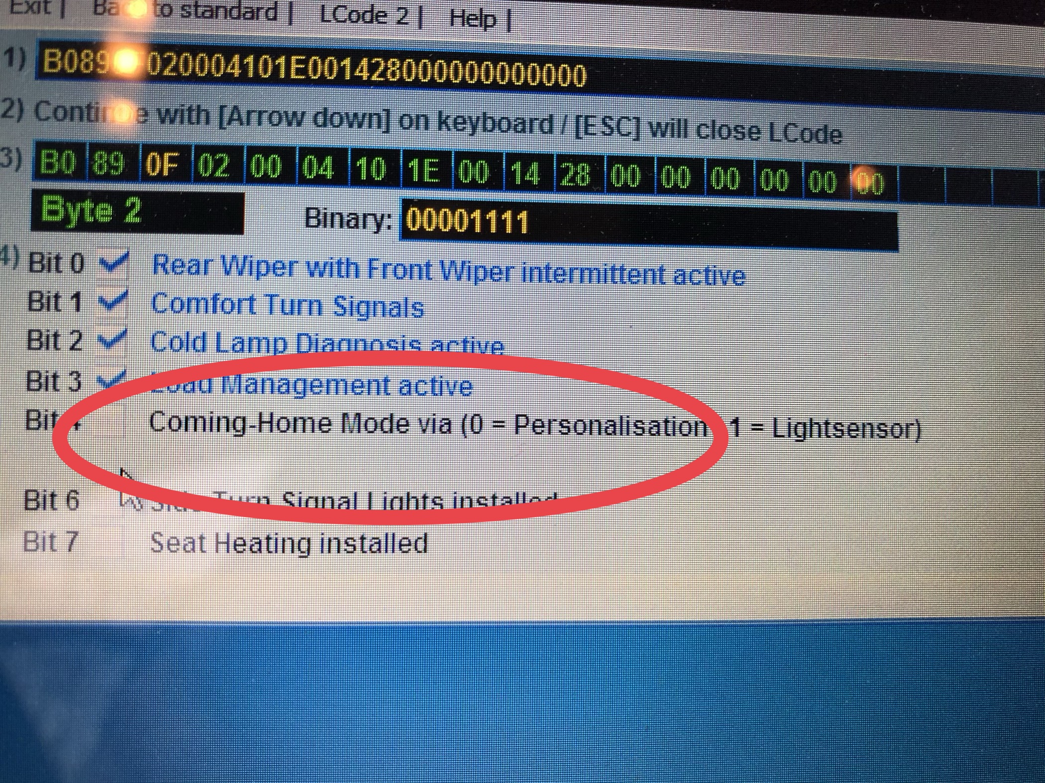

Здравейте,
Как да активирам функцията Coming Home без сензор за светлина? Как да му задам “Personalisation = 0”

Ако не се лъжа, като го избереш би трябвало да ти покаже поле, където да го въведеш, или пък, ако не покаже след като си го чекнал и сейвнал виж в адаптация дали няма опция да го настройваш.

Във адаптация имам настройка, задавам време, но нищо не се случва след това.

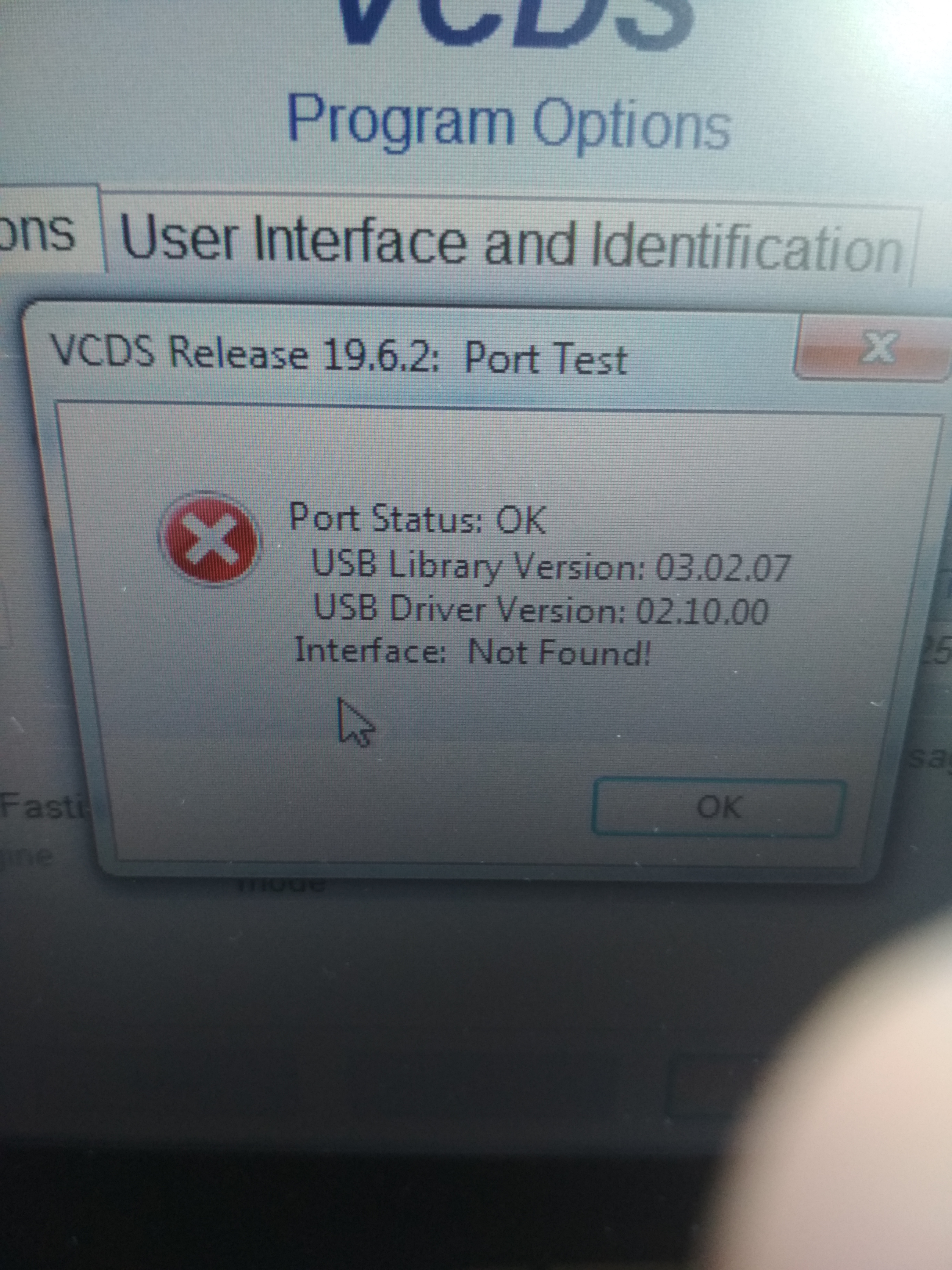

Взех си кабел 19.6.2, има диск и карта, инсталирал съм всичко от картата но има проблем и не се свързва с колата. На Windows 7 пробвам. Показва ми тази икона.

Имам същия проблем, някой с решение?

Да сте пускали ъпдейт по време на инсталацията или веднага след нея?
lub4eto
Мнения: 238
Регистриран на: Пон 11 мар 2013 9:12
Автомобил: Сеат Алхамбра 1
Двигател: ADY 1996г
Местоположение: Тетевен
Re: VCDS (VAG-COM) - работа и грешки
Мнениеот lub4eto » Съб 30 ное 2019 19:18
Kiofre написа:Да сте пускали ъпдейт по време на инсталацията или веднага след нея?
Не
Kiofre
Мнения: 259
Регистриран на: Сря 29 май 2019 7:19
Мнениеот Kiofre » Съб 30 ное 2019 19:40
Защото грешката е в посока от кабела към ОБД буксата на колата, ЮСБ порта го дава ОК. Тоест компа контактува с кабела, но той с колата - не. В руския форум говорят за префлашване на кабела, за да тръгне.

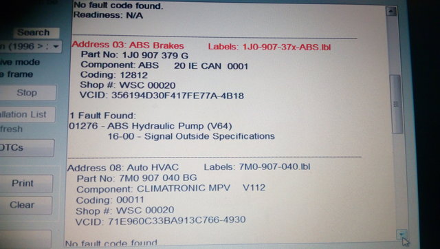

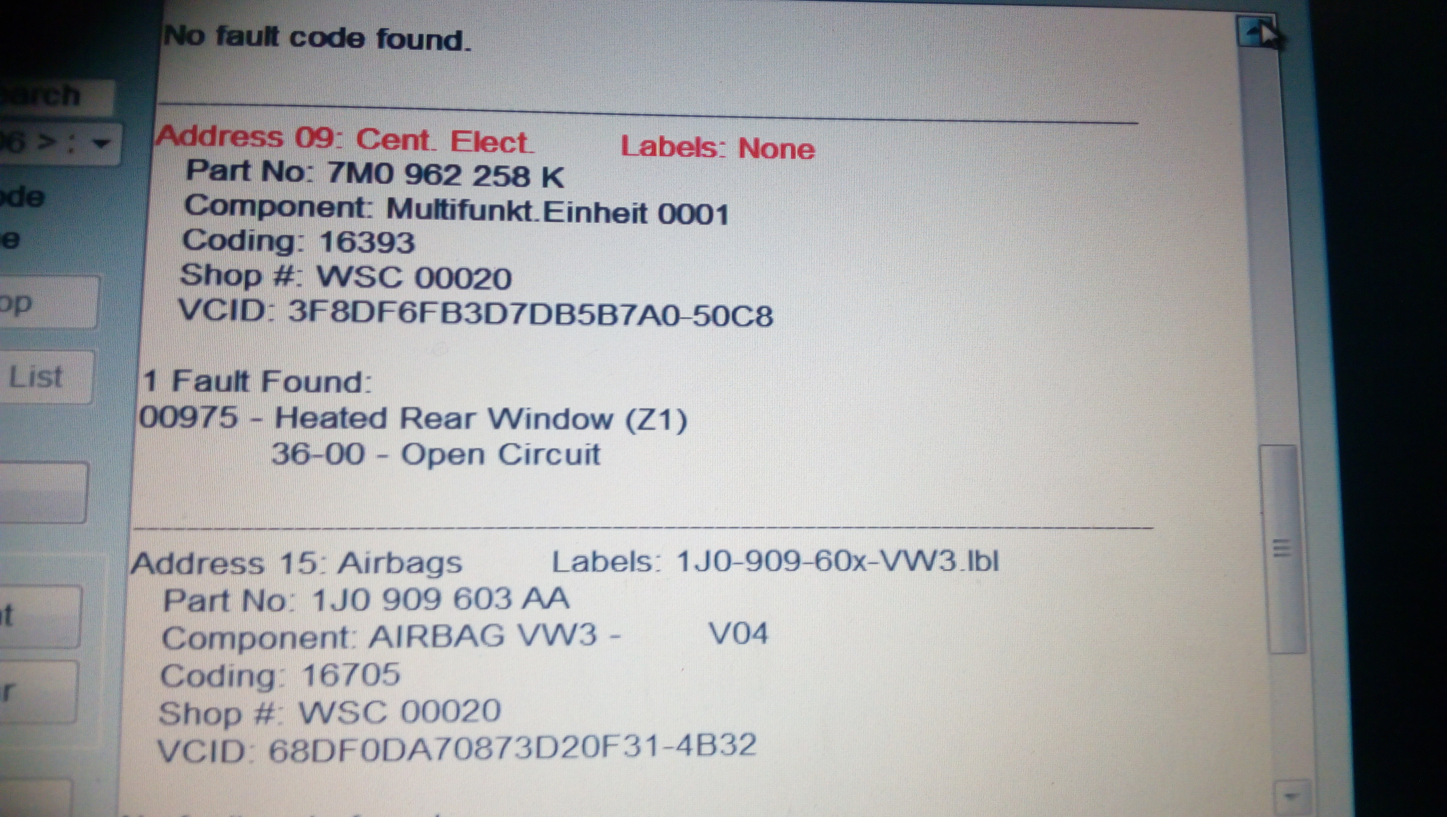

Мнениеот Kiofre » Съб 28 дек 2019 9:56
Прекъснат нагревател на задното стъкло.
Помпа на АБС-а не работи както трябва.

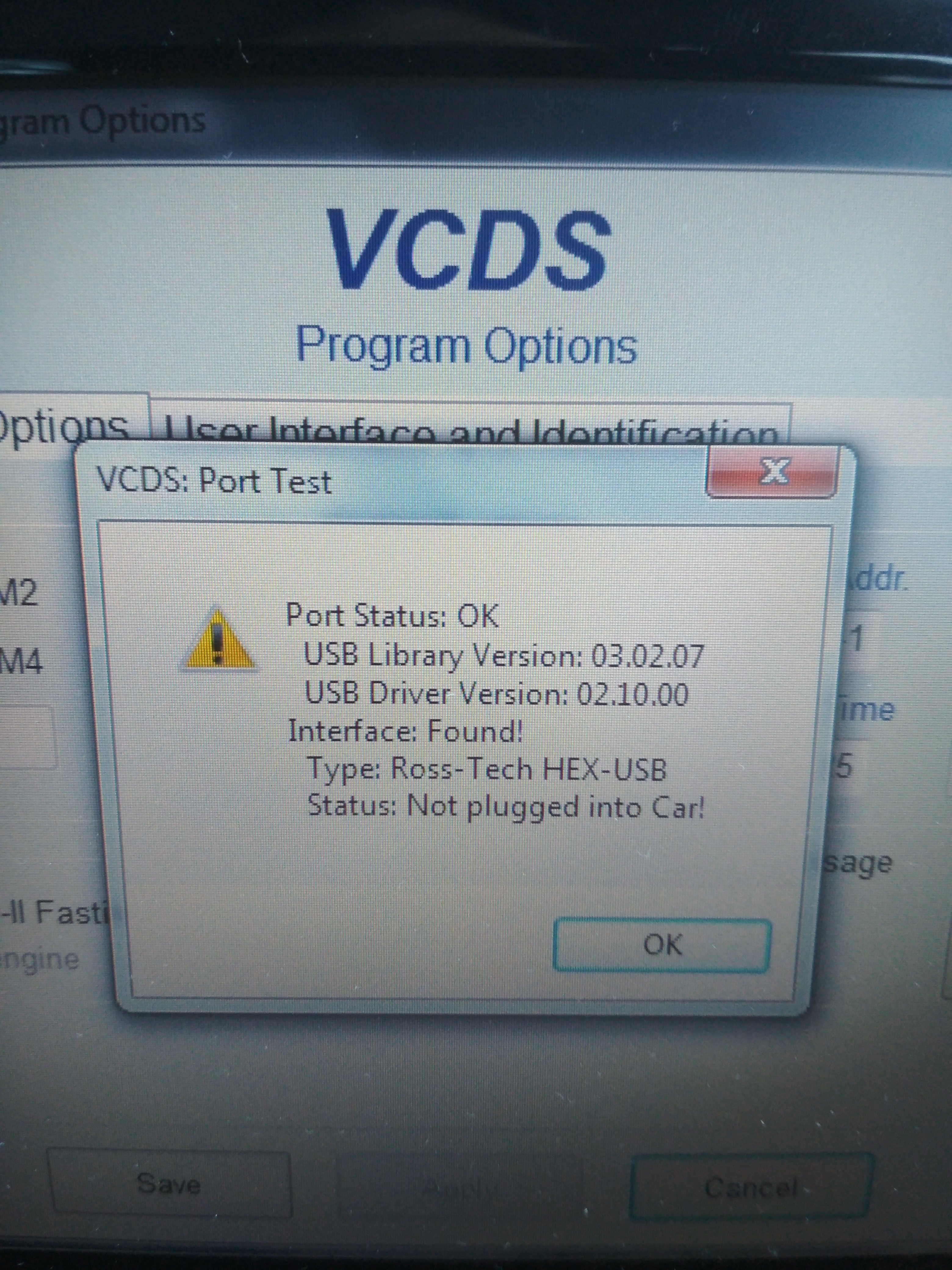

Мнениеот lub4eto » Пет 17 яну 2020 11:50
Моля за помощ...
След като преинсталирах отново версията 17.1.3, поради това че, прекъсваше по средата на връзката и постоянно правеше проблеми. След преинсталацията ми показва това от снимката. Къде може да е причината, дали кабела е заминал или нещо друго.
