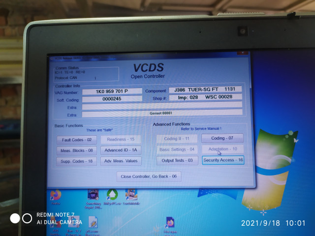

Здравейте колеги
Някой да знае решение за (може би) проблем с VCDS 18.9.1.
Проблема е, че на 42 канал след успешно вкаран security access код, 10-adaptation не е активно.
megatronS
Мнения: 1039
Регистриран на: Съб 14 юни 2014 9:08
Автомобил: Space Shuttle
Re: VCDS (VAG-COM) - работа и грешки
Мнениеот megatronS » Вто 21 сеп 2021 18:04
Може да не ти е активно, защото кода, който вакрваш не ти е верен.

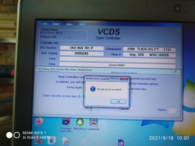

ne_coo
Мнения: 38
Регистриран на: Пет 29 май 2009 23:54
Местоположение: burgas
Мнениеот ne_coo » Вто 21 сеп 2021 18:20
megatronS написа:Може да не ти е активно, защото кода, който вакрваш не ти е верен.
Вписвам 04354 пише,че е приет и до там. Адаптацията не е активна.
След вписване на кода
megatronS
Мнения: 1039
Мнениеот megatronS » Сря 22 сеп 2021 8:38
Да, кода е верен. Тогава остават две неща:
Направил си ъпдейт или си сложил неподходяща версия на софтуера спрямо вградения фърмуер.
Този проблем се наблюдава при преминаване към по висока версия.
ne_coo
Мнения: 38
Мнениеот ne_coo » Сря 22 сеп 2021 11:21
megatronS написа:Да, кода е верен. Тогава остават две неща:
Кабела и софтуера са купени комплект от фирма която се занимава с това, незнам дали е позволено да пиша коя е.
А как мога да го оправя?
megatronS
Мнения: 1039
Мнениеот megatronS » Сря 22 сеп 2021 11:39
Обърни се към фирмата от която си го купил. Трябва да се префлашне отново firmware на процесора на адаптера. Няма как ти го направиш, защото ти трябва точно определен firmware с който работи дадения ти софтуер. Затова е необходим и специален програматор със софтуер, който се подвързва с октоподи към процесора. Зависи с кое хардуерно изпълнение си на адаптера, ако е това, което предполагам, направо му се флашва най-новата версия 20.12.0 на VCDS и не се занимаваш с по стари такива.
