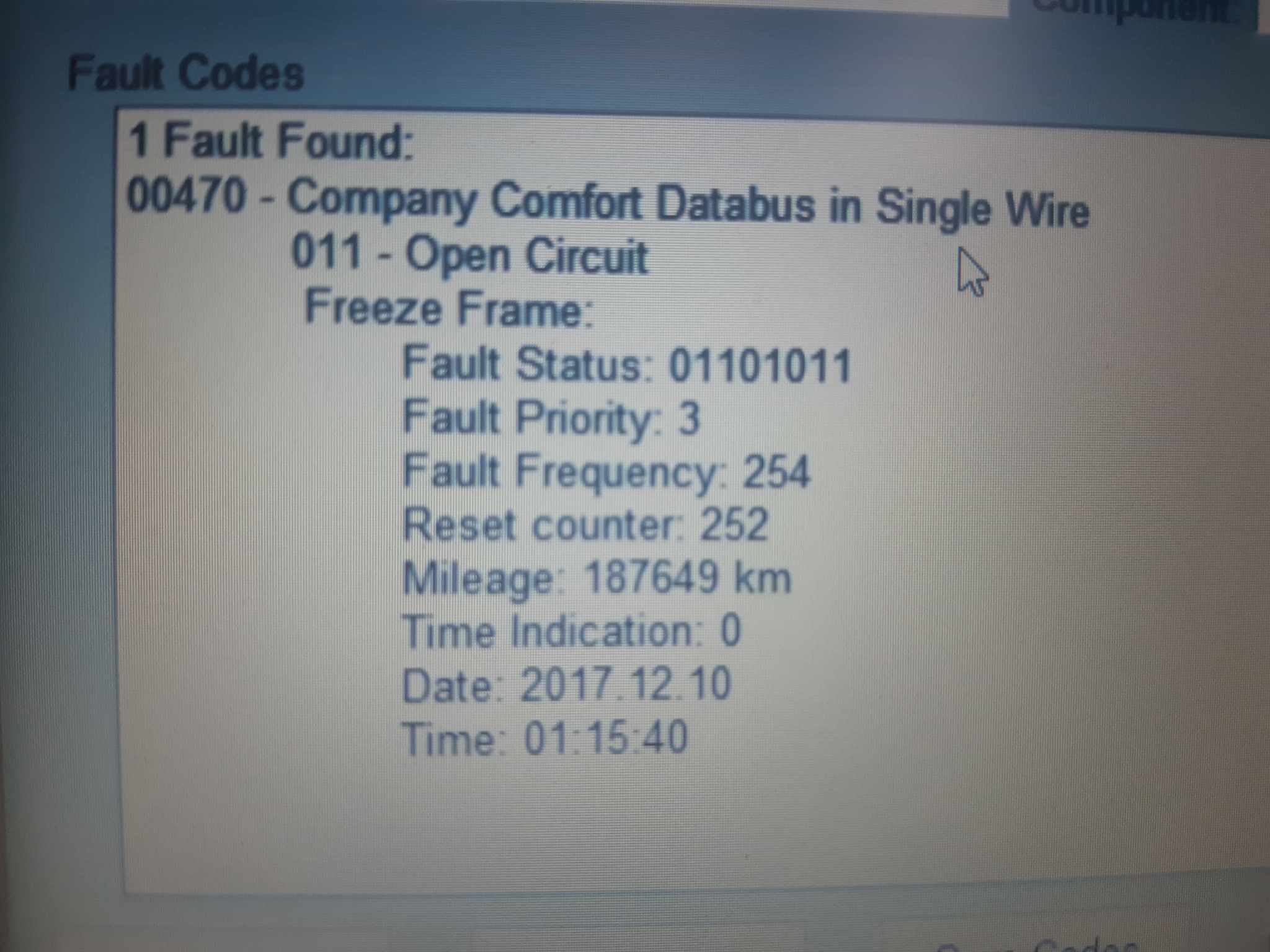

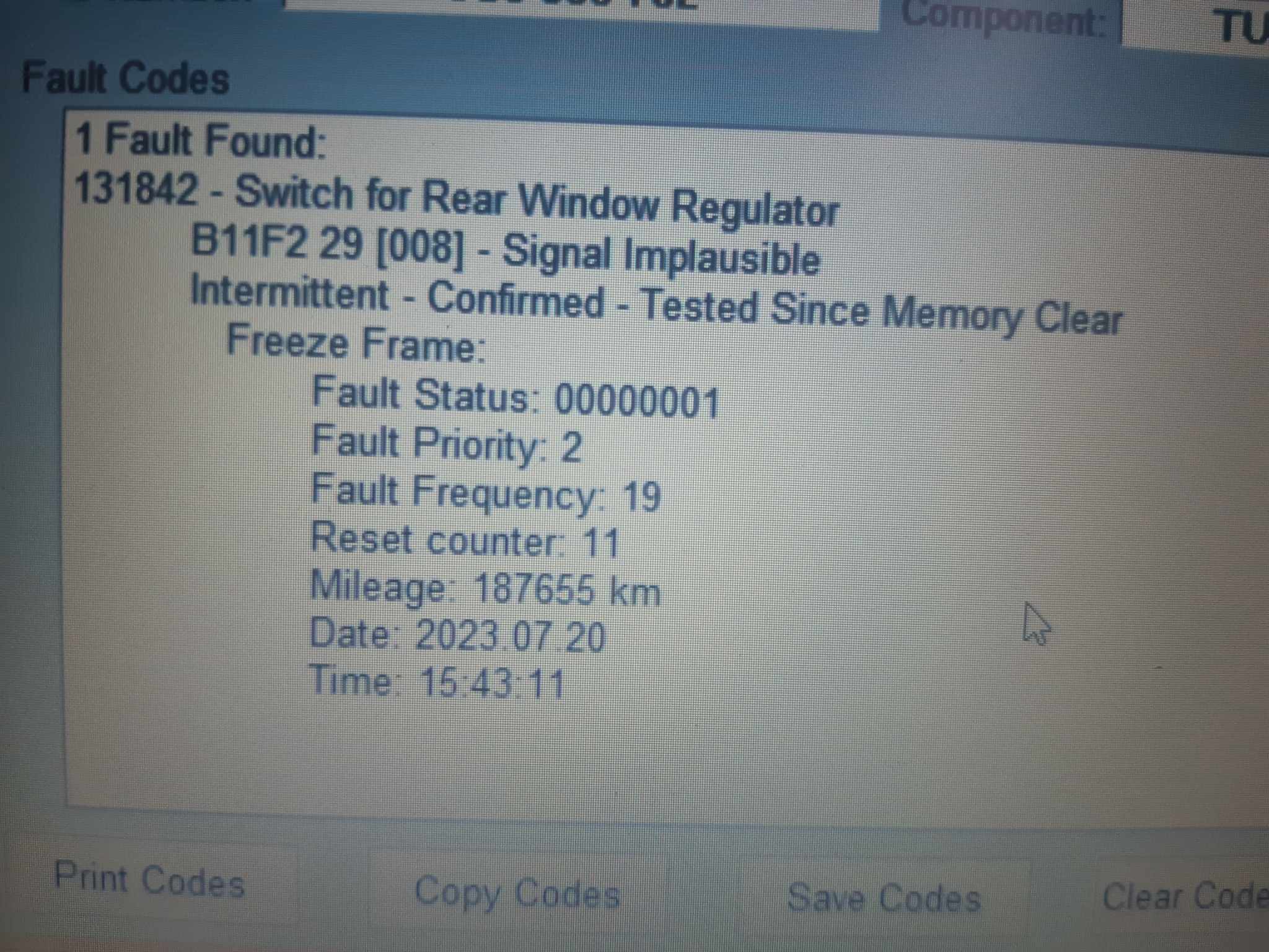

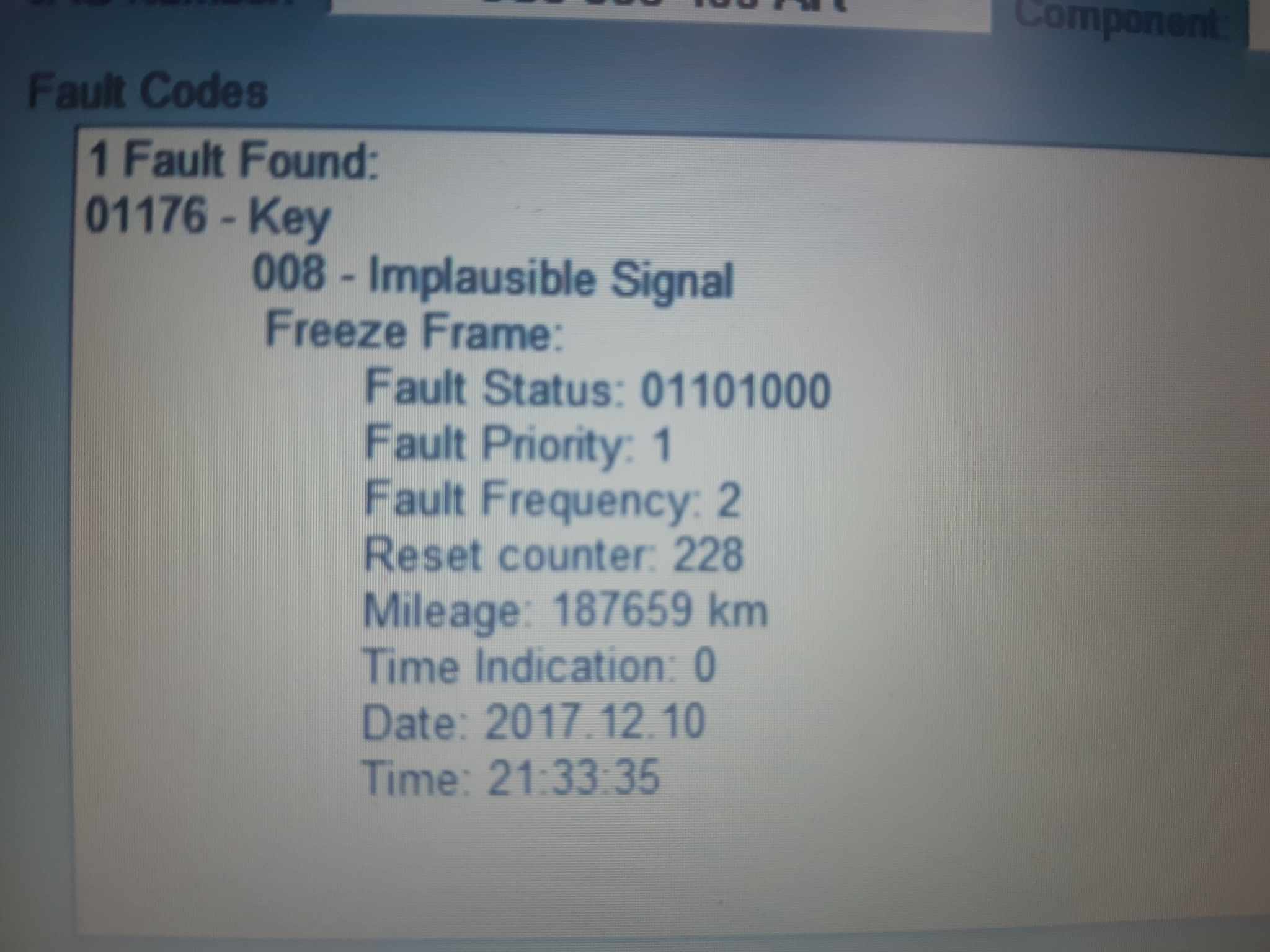

Някой помощ за тези грешки. Аз разбирам само, че едната е нещо с имобилайзера, другата за сигнала и третата за прозорец. До там. Може ли някоя подробност.
Re: VCDS (VAG-COM) - работа и грешки
Може ли малко помощ за тези грешки?

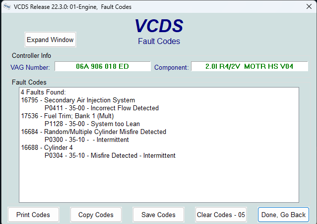

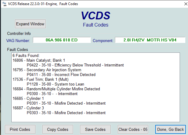

Здравейте, показва ми тези грешки, колата е Bora 2.0 бензин/газ. Сменени са свещи и кабели.
