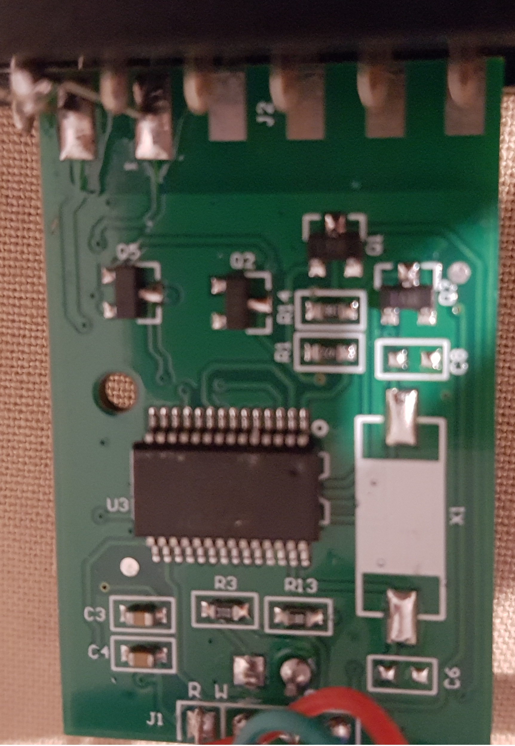

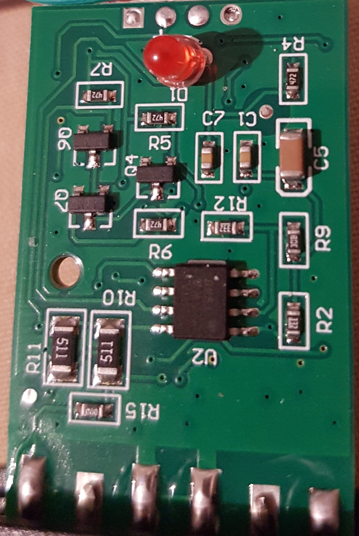

Отвори тоя кабел и снимай платката от двете страни и ще ти кажа дали може да работи с най-новата оригинална версия на Росс-Теч, без да се занимаваш с тези стари версии вече.

Мнениеот The_Game » Пон 27 май 2024 22:31

За съжаление този адаптер е с NEC процесор, който не подлежи на префлашване. Този адаптер, може да работи само и единствено с версията с която е дошъл от Китай и нищо друго.

Поръчах кабел от китай- VAG COM 409 1 409.1 KKL With FTDI. В диска към кабела освен драйверите има и софтуер VCDS-Lite-1.2-Installer-Windoes8 Windoes10. Дали ще мога да използвам и други подобни софтуери за диагностика като споменатия в темата VCDS 1.2 FULL, ВАСЯ диагност, Vag Tacho, Vag commander без да се повреди кабела и като цяло кой софтуер ще ми препоръчате да използвам за живи данни и триене на грешки. Прилагам и снимки на платката на кабела. На единия чип има съвсем блед надпис FTDI.
