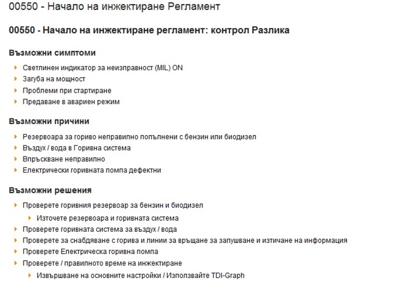

Колги,помагайте,преди малко закачих колата на Vag-com и ми извади една грешка по двигателя,изтрих я и след това запалих колата ,за да видя дали ще излезне пак.Грешката се появи отново ,но вече не иска да се изтрие....Колата е ауди а6 ц5 -2.5TDI V6
Моля ,някой да ми каже какво значи тази грешка и сериозна ли е работата? :flehan:
Ето какво ми дава в сайта на Ross Tech за грешката-за съжаление пак не ми става ясно???

Елиминирай първите две причини: налей по хубава нафта, на 6-7л. може да е глътнала боклуци или вода-ако не си сменял горивния филтър откакто си я взел сега е момента.

0550-Регулация на стартовото впръскване (горивна помпа)
може да се регулира с Ваг-Ком. Вярвам че тази тема ще ти помгне

Според Autodata която не ме е подвеждала проблемите са:
00550 - Start of injection -control
Probable cause:
Wiring, fuel timing solenoid, injector needle lift sensor, air in fuel system, fuel level low, pump timing
