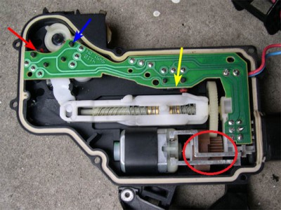

Разглобих аз всичко и имах напукани студени спойки, но вътре където е моторчето това кафявото калпаче се върти свободно и въпросът ми е така ли трябва да е? Не твябва ли да се върти заедно с моторчето тоест като въртя кафявата част и моторчето да се върти а то все едно превърта? Кафявата част превърта не завърта целият мотор така да се каже.

Така трябва да е. Като мотора се развърти го зацепва (има си механизъм). Докато мотора не се върти - не е зацепен към колелото.
