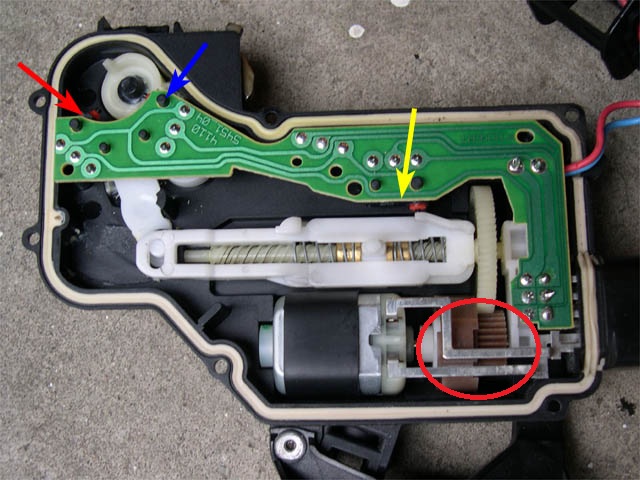

Разглобих аз всичко и имах напукани студени спойки, но вътре където е моторчето това кафявото калпаче се върти свободно и въпросът ми е така ли трябва да е? Не твябва ли да се върти заедно с моторчето тоест като въртя кафявата част и моторчето да се върти а то все едно превърта? Кафявата част превърта не завърта целият мотор така да се каже.
brum
Мнения: 3529
Автомобил: Golf Mk4
Двигател: AGU
Re: Бутон за вратата на Пасата B5.5, Микроключета
Мнениеот brum » Сря 18 апр 2012 21:08
Така трябва да е. Като мотора се развърти го зацепва (има си механизъм). Докато мотора не се върти - не е зацепен към колелото.

Тъй като ключетата който бях купил по рано се оказаха напълно несъвместими. Реших да си поръчам това http://store.comet.bg/bg/CatalogueFarne ... t/1011585/ , но имам въпрос и той е - Къде да запоя кабелите? :D :oops:
