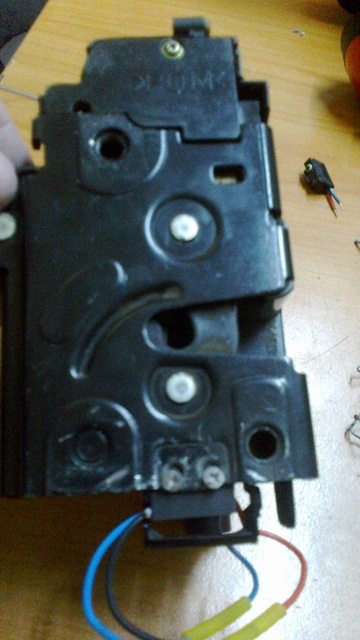

Мога ли без да свалям това нещо да управя проблема. Вратата не се заключва от вън нито с дистанционно нито с ключ. Разбрах за някакво българско подобрение. Обаче не знам как става,някой който го е правил да ми пише на ЛС
всеки следващ времето намалява.Еди нсъвет към тези които се наемат ,ако проблема е във външното микроключе да не отварят бравата,не че е много сложно ,но могат да си спестят доста нерви.

И аз попаднах на тази обява дори я има в този форум,но нямаше отзиви.Това което аз поръчах определено е за тази цел.А имаше и колеги които вече са го пробвали.КЛючето е на Cherry пише Germany.КОлко ще изкара...надявам се да е много.
