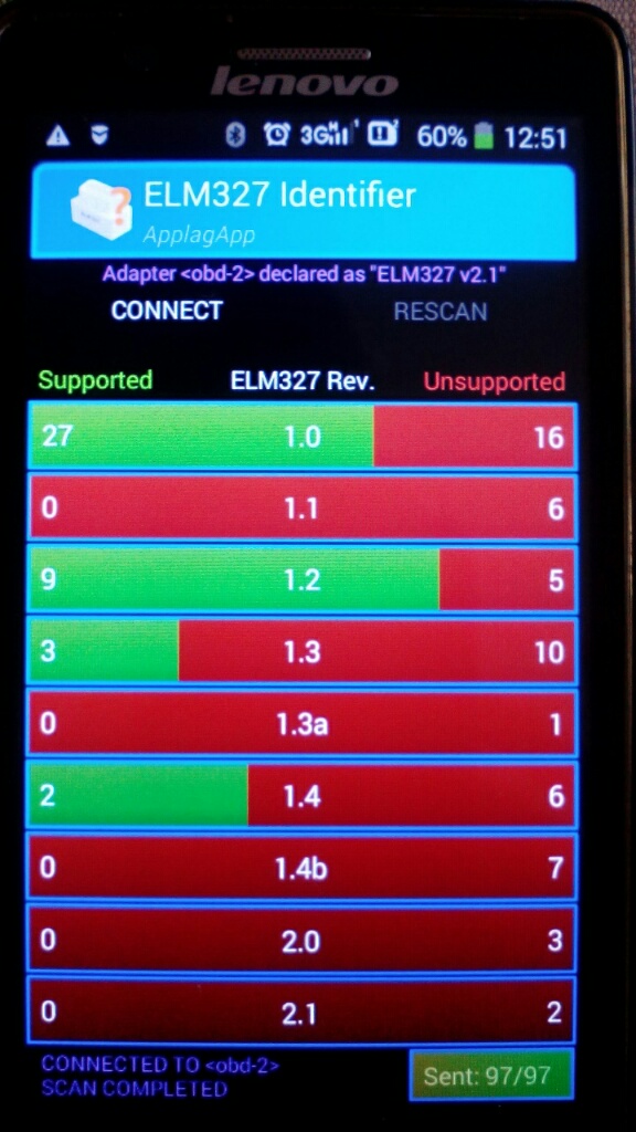

Колеги вземах си елм327 обаче немога да го подкарам свети само червено диодче. Ето една снимка с която го тествах с елм327 identifier. Ето снимка. Преди време колега закачи елм327 и работеше и решихда си взема обаче при мен нетръгва с никоя програма изтеглих 3-4 както и торкю тел е леново а536 намира го с блутута сдвоява се но дотам.колега от Варна ако иска да го пробваме на неговата кола или ако има елм327 който работи да пробваме на моята кола.

ако го мъчиш на твоята кола ALH няма да стане. Странно е че на AHU става и на помпа дюзите.

На агр-а дали ще стане е как един познат закачи такова същото синьо и тръгна тва неще

ELM 327 Bluetooth има два модела на версия 2.1 в продажба. Истинският е този, който поддържа следните протоколи:
1. SAE J1850 PWM (41.6 kbaud)
2. SAE J1850 VPW (10.4 Kbaud)
3. ISO9141-2(5 baud init, 10.4Kbaud)
4. ISO14230-4 KWP (5 baud init, 10.4 Kbaud)
5. ISO14230-4 KWP (fast init, 10.4 Kbaud)
6. ISO15765-4 CAN (11bit ID, 500 Kbaud)
7. ISO15765-4 CAN (29bit ID, 500 Kbaud)
8. ISO15765-4 CAN (11bit ID, 250 Kbaud)
9. ISO15765-4 CAN (29bit ID, 250 Kbaud)
10. SAE J1939 CAN (29bit ID, 250 Kbaud)
11. USER1 CAN (11 bit ID, 125 Kbaud)
12. USER2 CAN (11 bit ID, 50 kbaud)
Разликата е в протокол SAE J1939 CAN, който се среща при много камиони и някои автомобили.

Уж в обявата пише че поддържа този протокол
А немога да се свържа с елм-а намирам го с блутуда сдвоявам и до там. Къде да търся проблема в колата или в устройството. Ако има колега от варна желаещ да го пробваме на неговата кола да пише.
