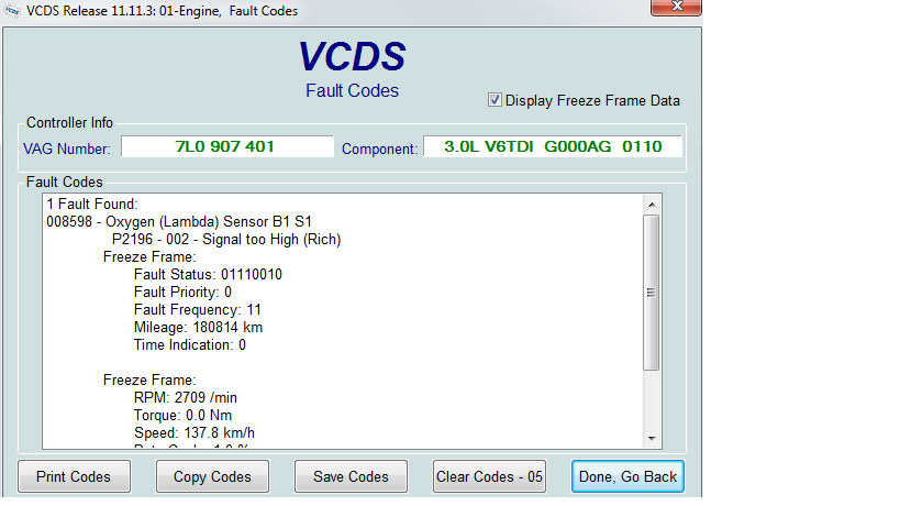

Здравейте колеги,днес в движение светна някаква лампа във формата на лагер и изчезна.Сега на диагностика излиза тази грешка
