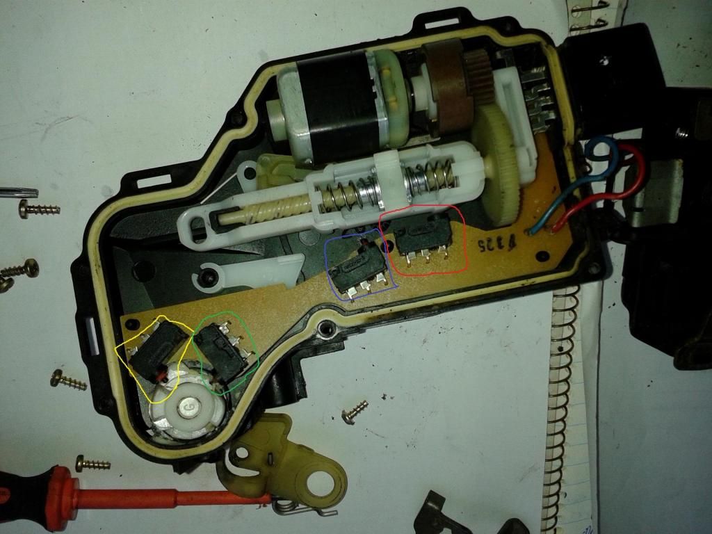

Със сигурност ще трябва да смениш микроключето. И да го смазеш и да тругне, ще е за много кратко. Плюс едно презпояване на платката в бравата и си готов. :th_up

teac написа:Със сигурност ще трябва да смениш микроключето. И да го смазеш и да тругне, ще е за много кратко. Плюс едно презпояване на платката в бравата и си готов. :th_up
Цялото това нещо ли трбва да се смени: Изображение
Ако го взема от морга, как мога да го тествам дали рбаоти коректно? Като го гледам на ЕТКА-та къде се намира, ми се вижда че е бая разправия за смяна :) ?

Сменя се само това микре в което влизат червеният и синият кабел. От мога ако вземемш, много вероятно бравата ще е в подобно положение.
EDIT: Сега се сетих, че проблема стана в събота, когато навън доста валеше...след като прочетох всичките 45 страници леко се шокирах и мисля да видя първо комфорт модула на какво дередже е :)
Вземи ново,оригинално.

Е заради едно копче струва ли си цялата брава да сменя човек!? :banghead

(Ами в шофиорската са 5бр.)
В задните по 1 :Mr Green Fun

В задните брави са 3 бр.-2 на платката и 1 външно(с двете жички).

Но само едно от всичките 5 (3) се прецаква. Това с двете жици. Вътрешбните се оправят с презапояване :c020

Здравейте, колеги! Купих си пасат б5 и сега си купих б5.5 Сега имам няколко различия от стария и не ми е съвсем ясно какво се случва. Сега като отключвам и заключвам от ключалката се отключва и заключва само шофьорската врата без да се активира централното, нито алармата. Иначе алармата си действа от дистанционното. Издава сигнал като от клаксон и всички врати се отключват/заключват. На предишната кола като задържа отключено/ заключено с ключа се сваляха/вдигаха прозорците. Тук обаче нищо. Нито централното от ключа работи, нито алармата се активира/деактивира с ключалката, нито имам зумер за забравени фарове, нито стъклата се свалят/вдигат с ключалката, като заключа от копчето вътре първо се заключват всички врати а после моята сама се отключва, не всички врати отчитат че са отворени... Въобще е голям филм. Като чета темата май проблема е в микроключетата. Как е по - добре? Да сменя цялата брава или да сменя само въпросното микре с двете жички и да презапоя останалите?

Мнениеот sportul » Съб 13 сеп 2014 10:33
Това нещо го разяснихме наскоро и не си чел .
Ако се заключва само врата от ключа без другите микретата оградени с жълто и зелено не работят или има спукани спойки както съм показъл по-нагоре.
От дистанционното работи защото комфорт модула пуска директно моторчетата.
Четете темата , има обяснено всичко и пак ... :gruebel
