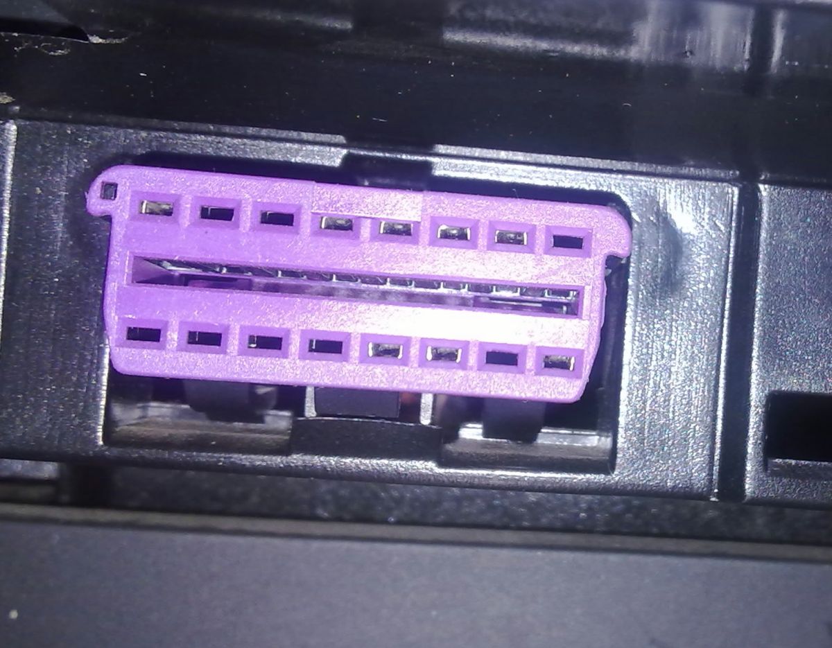

Някой може ли да ми каже за какъв кабел съм? Колата е Голф 4, 1.6 16v от 2003г. Пробвах с кабел за колите до 2004г с VCDS lite, но не стана връзката с ECUто. OBD конектора е с налични пинове 1,4,5,6,7,13,14,16.

nikola66 написа:Някой може ли да ми каже за какъв кабел съм? Колата е Голф 4, 1.6 16v от 2003г. Пробвах с кабел за колите до 2004г с VCDS lite, но не стана връзката с ECUто. OBD конектора е с налични пинове 1,4,5,6,7,13,14,16.
Аз сън с евтин кабел китайче, по ВИН номер 2003г, реална 2002 ноември.
Ползвам с VCDS lite 1 и нещо, нещо не е настроена при теб, с ВАГ-Ком 311.2 пак става, той е най-лесен за регистрация.

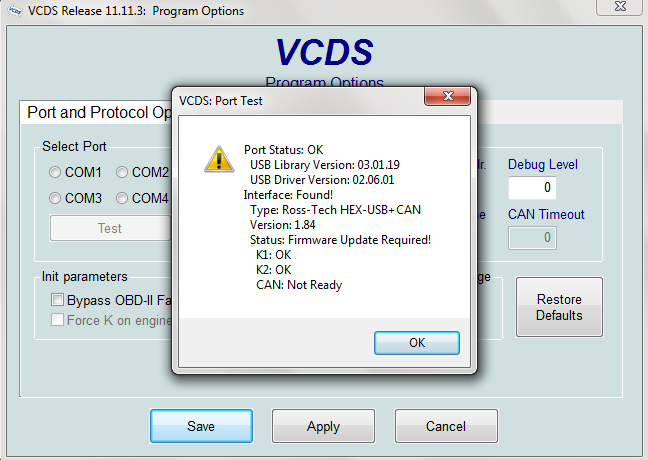

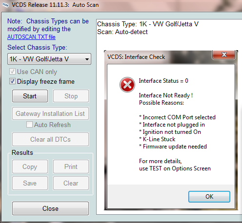

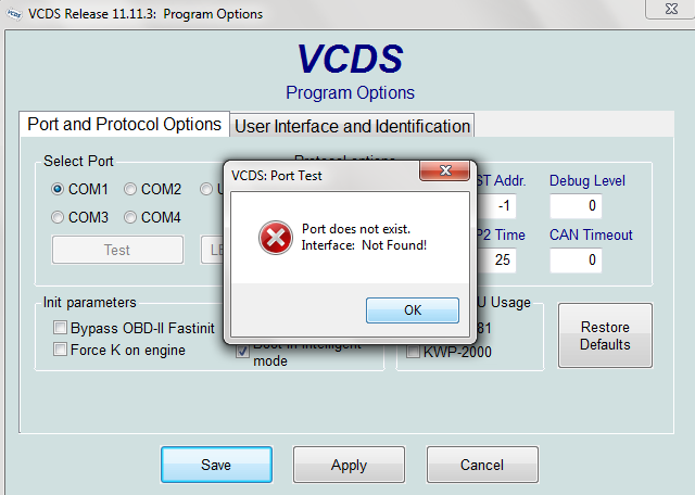

Привет, колеги!
От няколко дена имам кабел за диагностика версия 11,11,3 и тепърва навлизам в диагностицирането на автомобилите.
Натъкнах се обаче на следния проблем: Не ми разпознава кабела (ако се изразявам правилно)
Стъпките които направих са първо да инсталирам самата програма , след това свързах кабела към УСБ порта на лаптопа и му инсталирах драйверите. След това стартирам програмата и направих тест на кабела. Теста проработи само на УСБ (на Ком 1,2,3,4 ми дава грешка). (1) Това ми го дава когато е към УСБ от маркерите и е включено към колата и към лаптопа. Колата няма Кан и до колкото разбрах така трябва да показва. До тък добре. Сега би трябвало работи всичко, но уви.. (2) това е грешката която ми дава на Ком 1, 2,3,4 . Когато се опитвам да направя диагностика или да вляза някъде другаде (например селект контрол модул - селект - 01 двигател) (3) ми дава тази грешка. Всичко уж е свързано , а не сработва.
Знаете ли как мога да го подкарам?
п.п.: Когато направя повторен тест на кабела когато го свързвам и ми показва че уж всичко е ок след това ми казва че има по-нова версия. Трябва ли да упдейтна или не ?
п.п.2: След всеки тест си давам сейф.

първата качена снимка от предния коментар е (3) , втората е (1) , а (2) е това

Само недей да ъпдейтваш
Не съм много запознат,но трябва да си кракнеш/хакнеш/лицензираш по някакъв начин програмата!
