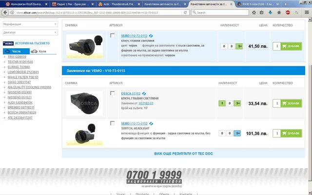

Преди време смених на Галакси-то '98 блока за управление на светлините в ляво от таблото, по-голям е от този на снимката горе и освен врътката има и два потенциометъра - един за регулиране височината на фаровете и един за силата на осветлението на таблото... Би трябвало на Шарана да е същия?
Мисля, че ми изключваха светлините когато си решат, накрая май спряха да вклюват изобщо... Не помня с дългите какво се случваше.
Аз взех от автоморга, вероятно за 20-40 лв, че оригиналния ключ беше към 200 лв по спомен. Наложи се да преместя лампичката от моя (на донорския беше изгоряла), така че не бързай да хвърляш стария.
ПП. опитвах нещо да почиствам моя, но май пластмасата беше се деформирала от нагряването на контактите и нищо не се получи. ако ти се занимава можеш да опиташ все-пак.
Ключа е на щипки, намери в нета от ляво или от дясно се бъркаше с отвертката, че аз май счупих едната на моя стария, след като започнах от неправилната страна (ама той така или иначе беше развален).

z42 прав си, свалих го и го разглобих но на дали може да се ремонтира. Вътре беше същата гледка като твоят, леко препечена платка и ужасно миризлива течност. Ще търся някаде по моргите и аз. Благодаря много.

Извинявам се за забавянето ;) малко трудничко намерих цялото компче но вече всичко е точно. Благодаря ви :)

За информация -на Голф 3 е същия ключ,без лицевата пластмаса.И се намират и за по 10лв. в моргите .

Петър.Георгиев написа:За информация -на Голф 3 е същия ключ,без лицевата пластмаса.И се намират и за по 10лв. в моргите .
И от Пас Б3 и Б4 става ключа .само се сменя външния панел пластмасата.
