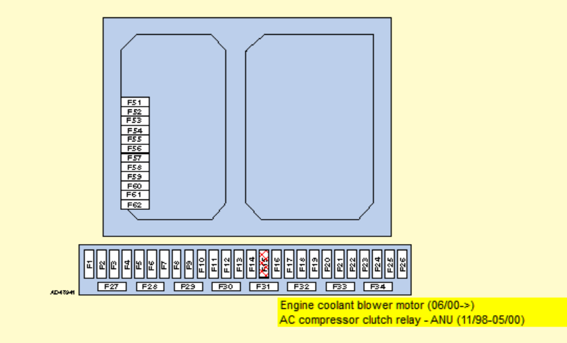

колеги кой е бушонът на водната помпа на печката

колеги ,ако някой знае кой е бушона на водната помпа , Моля да помогне. Колата е Sharan 7m9 на двигателя AUY 2003г.Печката е Eberspacher 5Kw. VCDS на 18сн group 4 ,Pump off. Няма грешки на 18 снл

swich написа:колеги ,ако някой знае кой е бушона на водната помпа , Моля да помогне. Колата е Sharan 7m9 на двигателя AUY 2003г.Печката е Eberspacher 5Kw. VCDS на 18сн group 4 ,Pump off. Няма грешки на 18 снл
Не съм сигурен, не става мн. ясно от аутодата-та.
Пробвай F16 или F18. Иначе тази водна помпа често създава проблеми, най-честно са четки, но са нестандартни и трудно се намират.

С две съм,утре ще снимам и кача,но прави впечатление че като усилвам дясната страна се усилва духането именно в нея,за лявото е същото.Остава варианта само да тръгва на някакви градуси,или бушон..имам липсващ май 15-ти беше ,утре ще видя.
