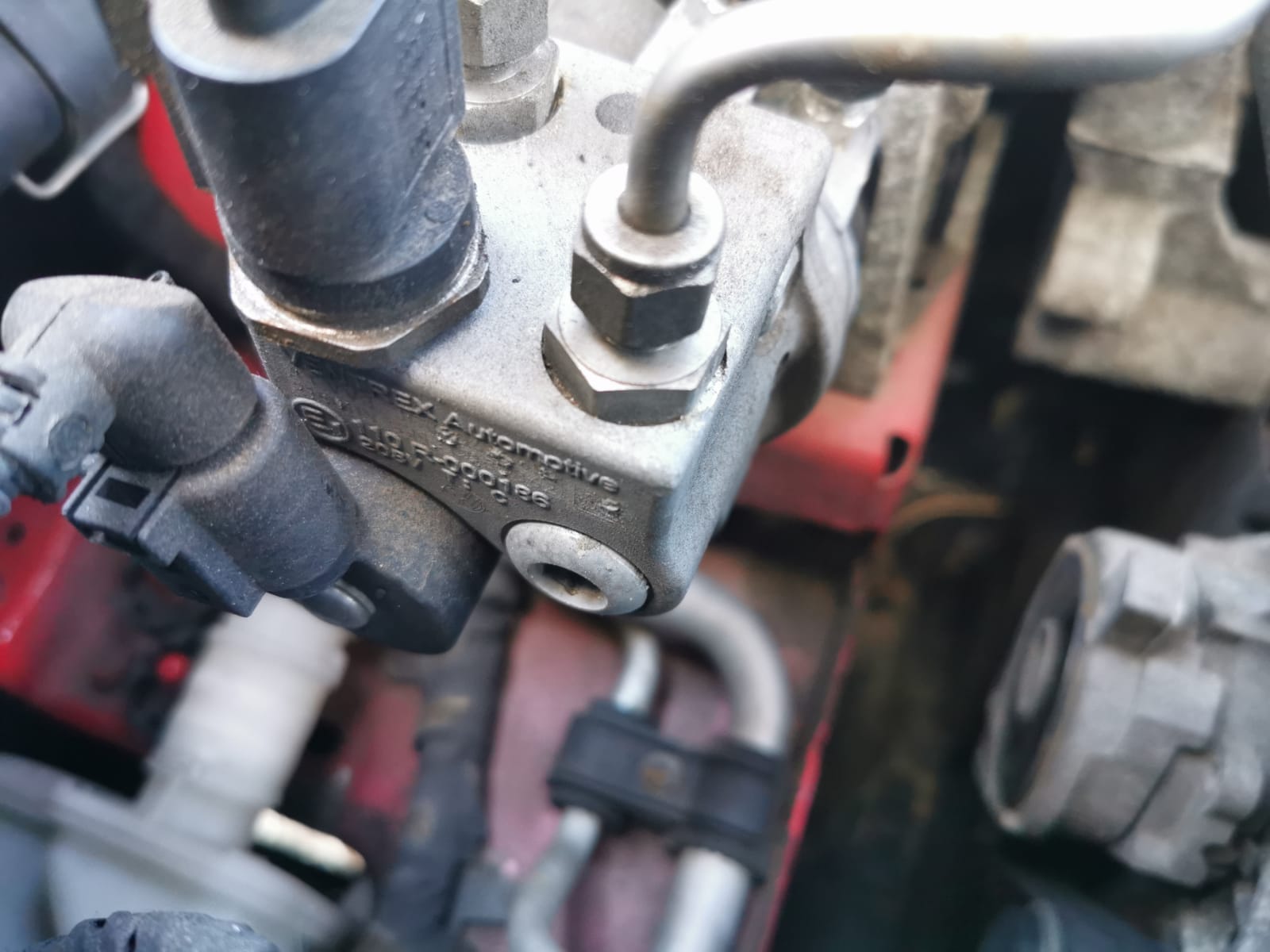

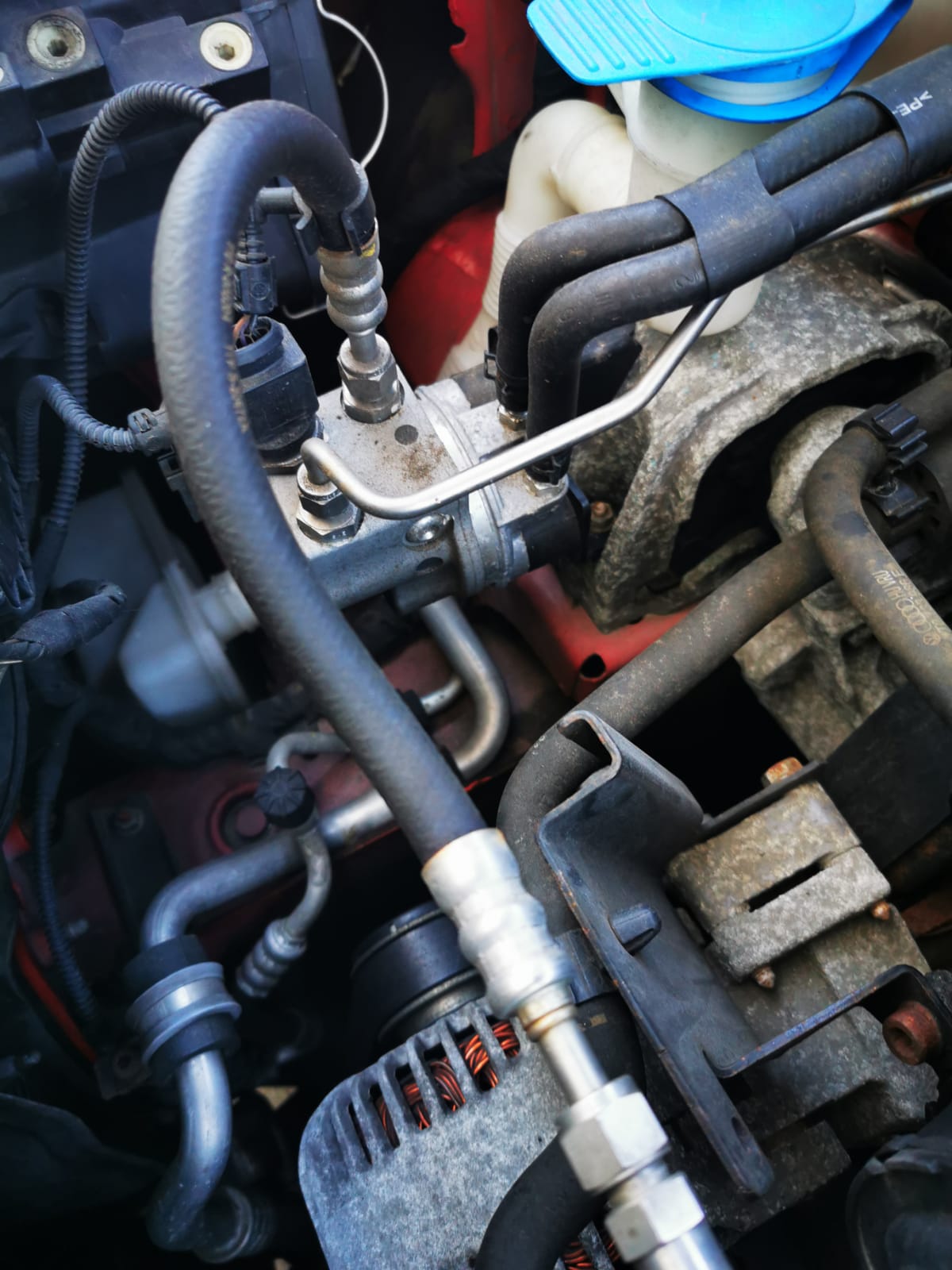

Здравейте колеги,
Имам следният казус, Кади 2.0 CNG, пали на бензин, работи супер, загрява до около 60 градуса и прехвърля на метан. Работата на метан е лоша, прекъсва, тресе, но се форсира без проблеми и не прахвърля на бензин. Грешката която записва е банк 1, ламбда сонда. Когато изключа сондата, малко след това се оправя със светването на чека. Закача ли буксата, проблема си идва отново. Някой имал ли е подобен дерт, къде да се насоча, освен смяна на ламбда сонда. Прикачам снимки на регулатора, от новите е, колата е 2008.
Благодаря, весели Празници!
