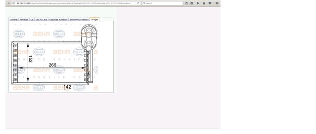

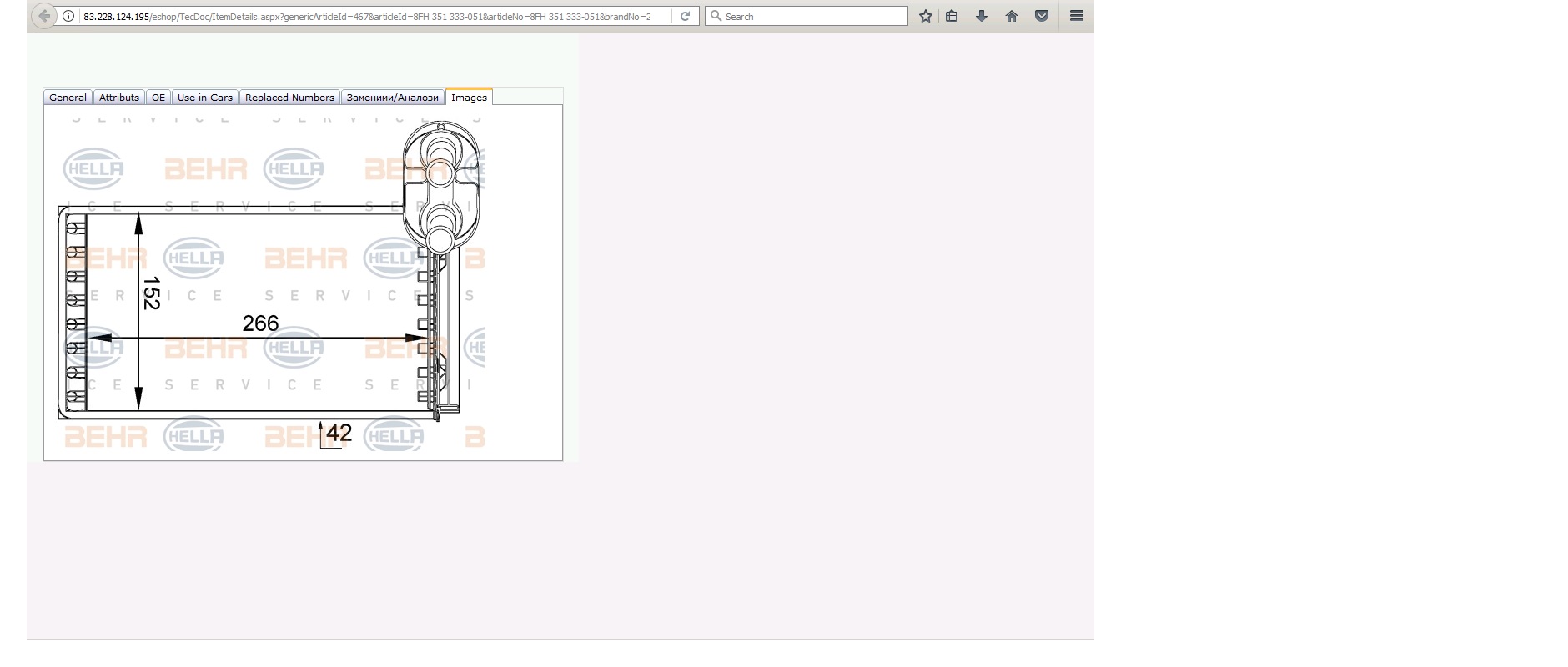

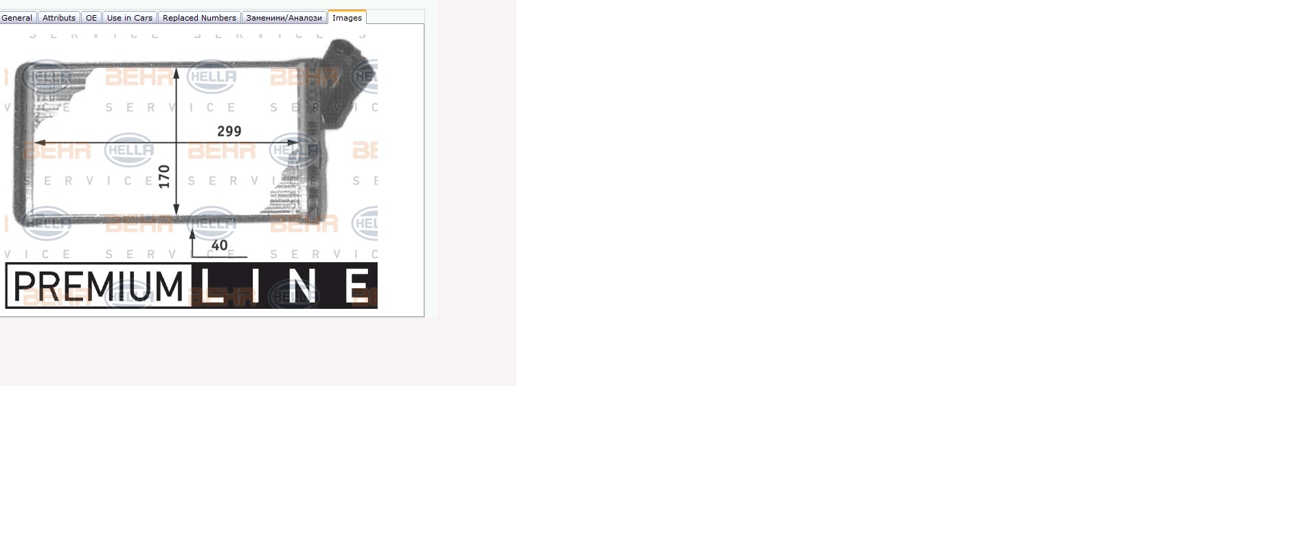

Радиаторче за Шаран:
Радиаторче за Експерт
Разликата в размерите са видими :beer

radotom написа:Радиаторче за Шаран:
Като го смени с ново радиаторче ще има и още по-голяма разлика и в дебелината :mhihi

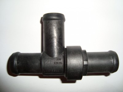

Ето го и тройника към задното радиаторче.
