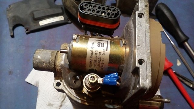

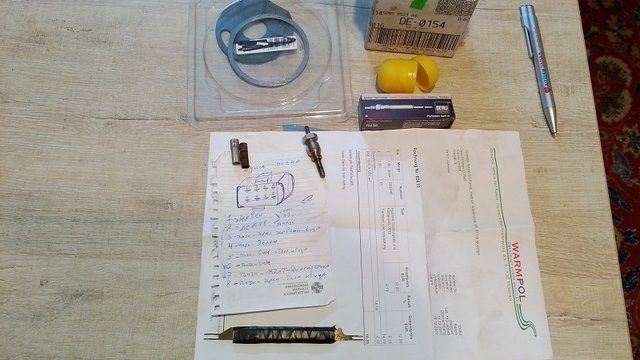

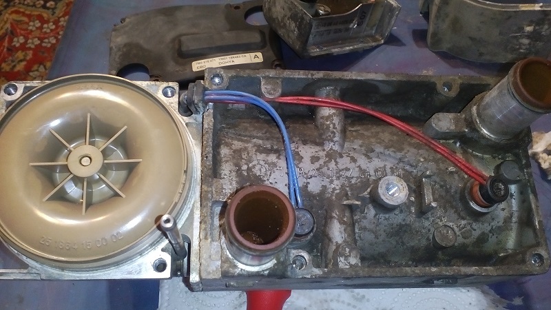

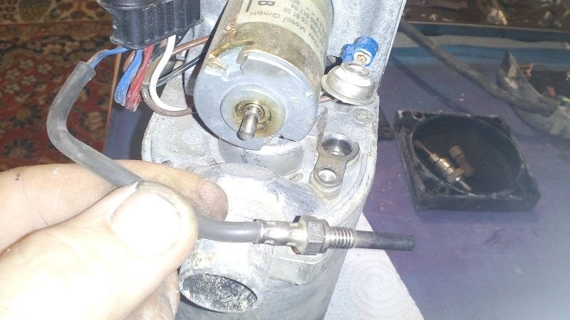

НА снимките се вижда къде са сензорите-синия и червения. За да ги свалиш като хората, ще ти трябва и един инструмент(сам си го правих от пластина 0,5мм за вътрешната букса е по малкият размер) за разглобяване на буксата от първата снимка. Иначе ще трябва да им режеш кабелите и запойваш. А сензорите си идват с кабелните обувки. НА последната снимка се виждат кабелите на датчиците за водата как са разположени в буксата. Успех, работеща печка е супер сега зимата.
