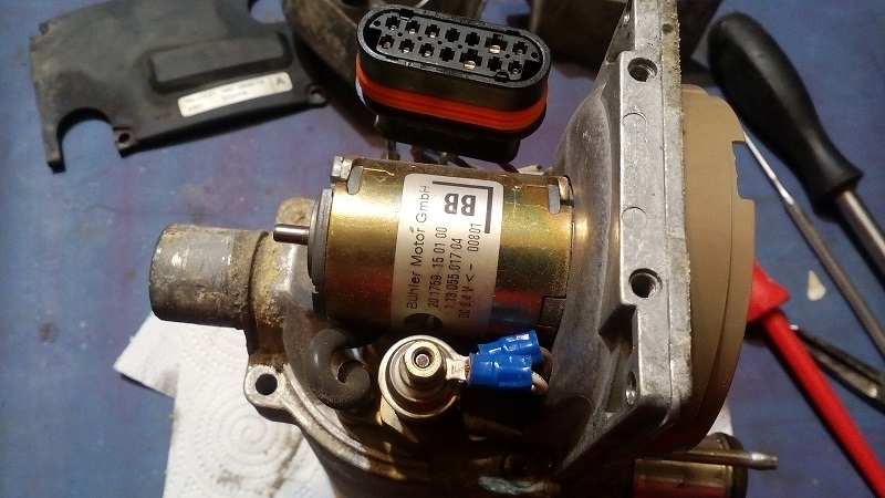

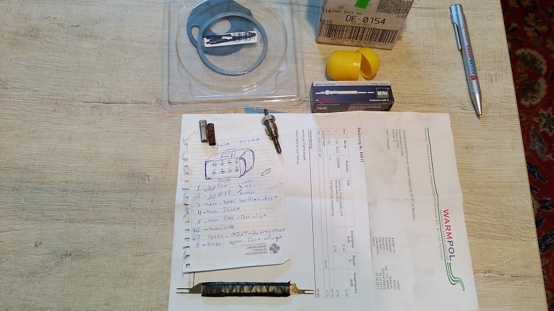

ZEDYCUS
Мнения: 365
Регистриран на: Нед 03 сеп 2006 21:46
Автомобил: VW Sharan 1_9 TDI
Двигател: AUY 2001
Re: Проблем с печка на VW Sharan
Мнениеот ZEDYCUS » Нед 11 фев 2018 20:18
НА снимките се вижда къде са сензорите-синия и червения. За да ги свалиш като хората, ще ти трябва и един инструмент(сам си го правих от пластина 0,5мм за вътрешната букса е по малкият размер) за разглобяване на буксата от първата снимка. Иначе ще трябва да им режеш кабелите и запойваш. А сензорите си идват с кабелните обувки. НА последната снимка се виждат кабелите на датчиците за водата как са разположени в буксата. Успех, работеща печка е супер сега зимата.

Мнениеот севал » Нед 11 фев 2018 20:48
Благодаря за снимковия материал, мисля че ще се справя, но ще видим.

Мнениеот goppa » Нед 11 фев 2018 21:05
За вадене на пиновете ползвам това от алито:

Мнениеот севал » Пон 19 фев 2018 10:58
Искам най- сърдечно да благодаря на goppa и ZEDYCUS за подробните обяснения и за снимките , вчера най- сетне намерих време и си поправих печката, най- трудни за отвиване се оказаха болтчетата на пластмасовите капачета отгоре , нямах подръка друго та излях отгоре им малко Кола, изчаках няколко минути и с Винтоверта успях да ги развия, другото стана бързо ,накрая изтрих натрупаните грешки и си тръгна от първия път. За живеещите в Германия , комплект от инструментите, които е показал
goppa могат да се поръчат и от Амазон https://www.amazon.de/tlg-Entriegelungs ... ckkontakte , струват около 7 евро и наистина без тях щеше вероятно да се наложи да режа старите кабели и да запоявам новите. Отново сърдечно благодаря!
