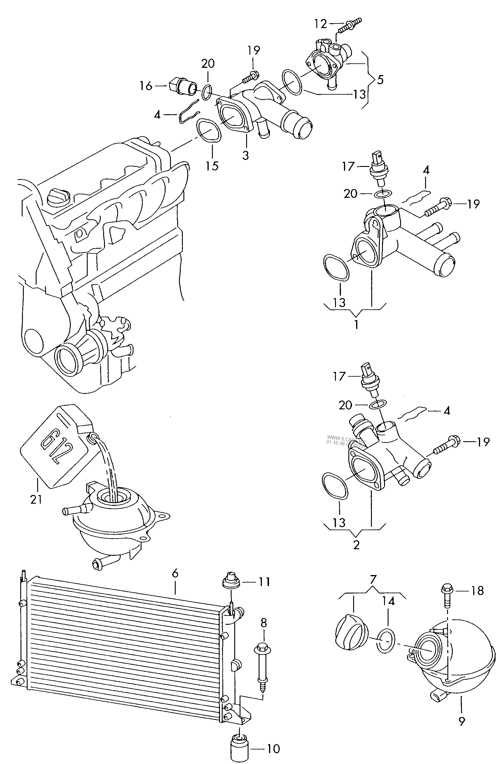

или тези 038121133A ,038121144B
Виж тази картинка и ако може да локализираш теча .

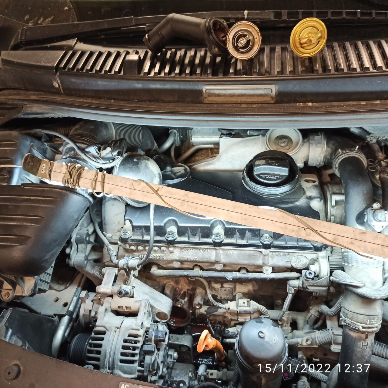

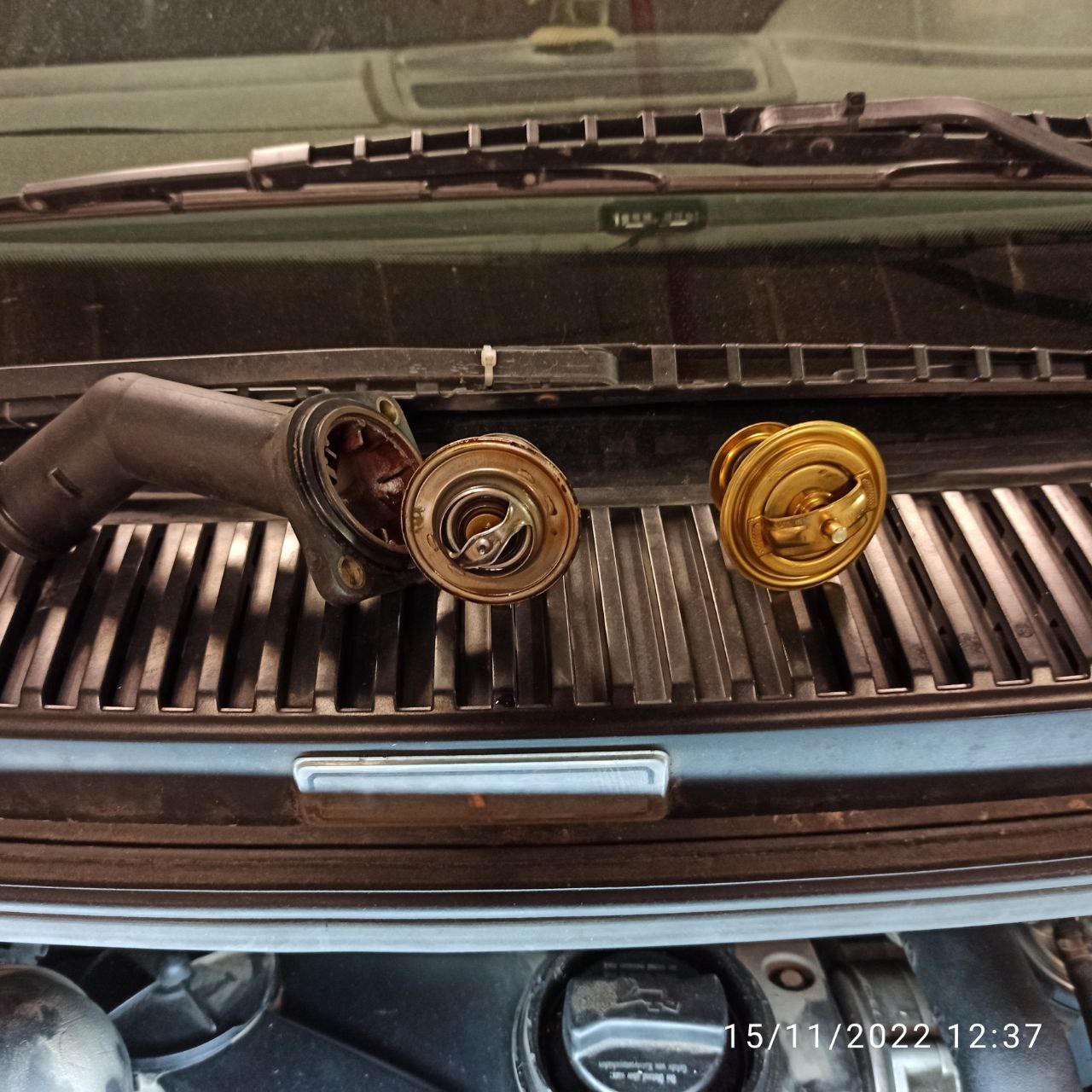

От къде ти е теча, от пред фланеца за термостата под вакуум съда или отдясно под вакуум помпата там са два фланеца, един за термодатчика отгоре точно под вакумпомпата и един има под него съставен.
Свалях скоро да сменя термостата, там имах проблем с единия термостат дето ми дадоха опира във фланеца, та се наложи да го връщам, с втория стана.
Имах и теч от дясно от този най долу, него го свалих да сменя уплътнението, но то се оказа фабрично залепено и след като не стана със силикон, пак го свалих и разгледах по добре и се оказа пукнат. Казаха ми, че се продава само оригинален към 33 лв беше, пазя стария в гаража и ще ти го снимам и с номера той е от две части купих само фланеца тройника се надява на него. В крайна сметка три пъти празних системата за да си реша проблема.
Незнам за галаксито и шаран със същия двигател дали са еднакви частите. От опита който имам натрупан по ремонти на шарана, предварително не е за взимане на части. Най добре сваляне и с частта в магазина.
Така зададен въпроса звучи малко като- Трябва ми тонеркасета за принтера.

Там са два под вакумпомпата. За този на който е температурния датчик не мога да ти помогна с номер, освен с датчика(сменях го един път пазя стария сив)Смотано се стига до него.
За другия отдолу снимах фланецът с номера му, на него се надява още една част, но нея не съм снимал по време на свалянето, че бях назор тогава и бързах. Пак е леко наврян у г...зо, но като разкараш малко тръби и акуто, се стига горе долу по лесно от другия.
Докато не го свалих и разгледах на място, не можах да разбера от къде точно тече, другата част се надява и уплътнява с о пръстен.
Опръстен има и на датчика за температура, може и от там да тече, искава сваляне и гледане.
По номера намерих снимка как е достъпа под помпата, тъкмо я е свалил - разгледай при руснаците може и да има инфо там. https://www.drive2.ru/l/474076704499827051/

038121144B Номер 5 от схемата

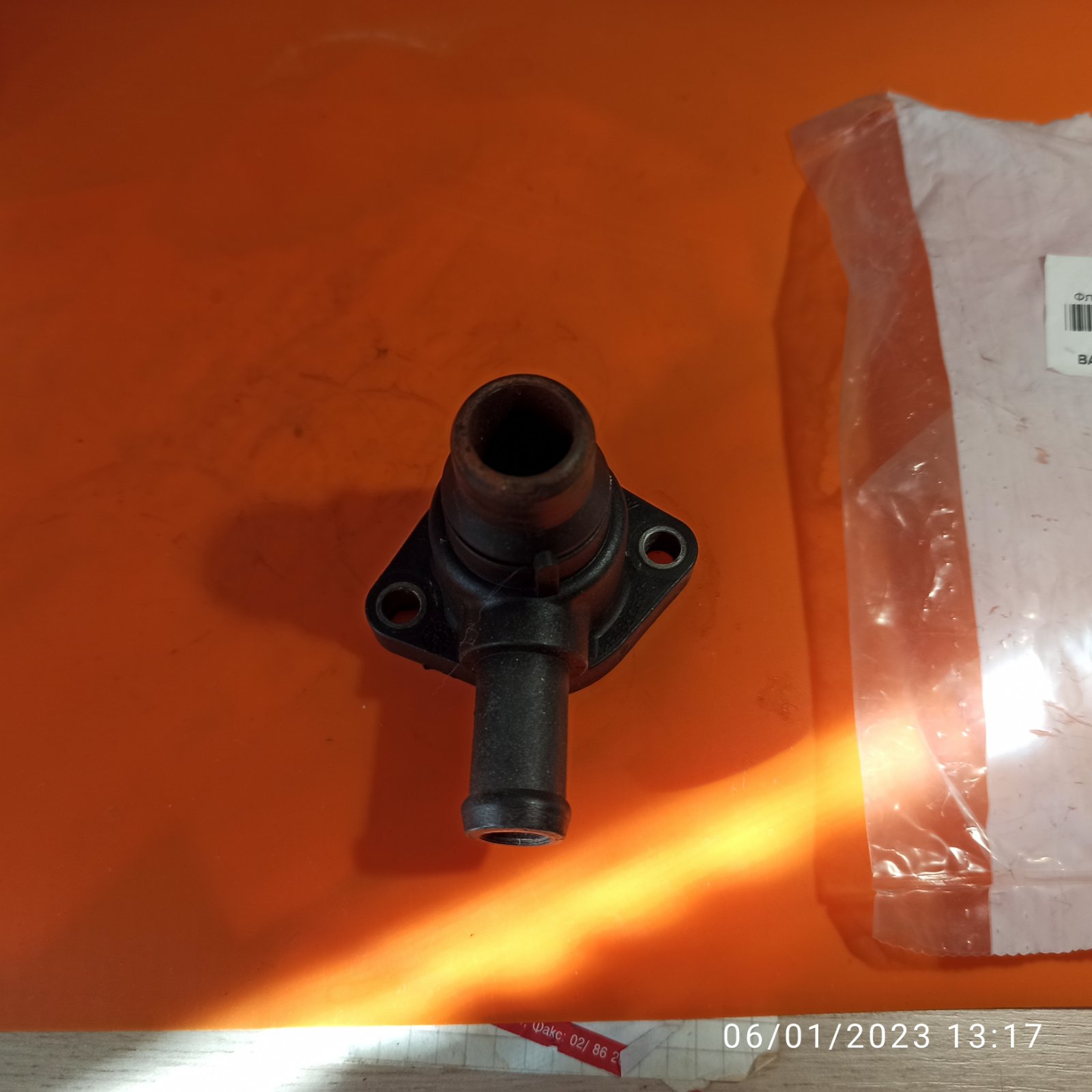

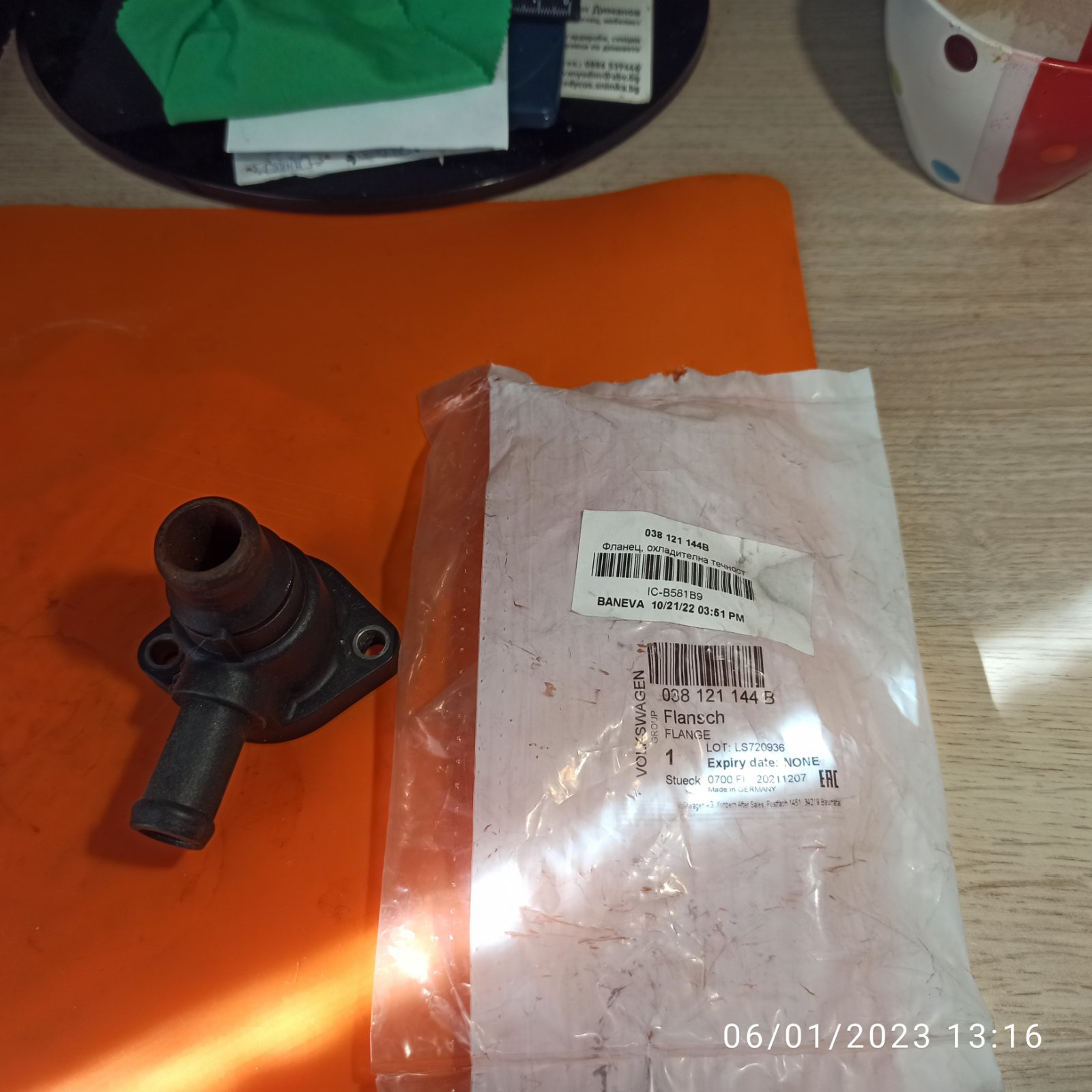

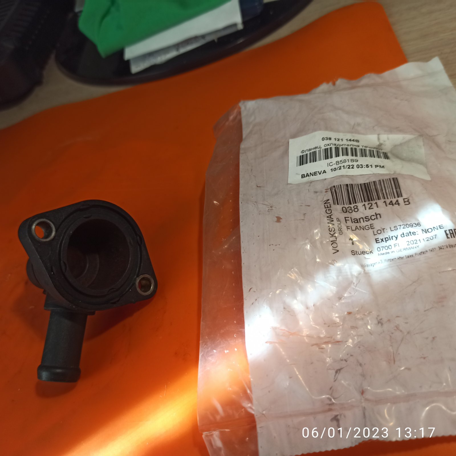

Много благодаря. Закупих си същият оригинален на цена 27лв. Дано не излезе още нещо. Утре ще го сменя.

Виж стария фланец на стъкло за кривина - пришкурване. Проблема най-често е в 0 пръстена - от кръгъл става нещо като квадратен от притискане, ЕГН и теч.
Много рядко фланеца е изкривен . На новия си измери 0 пръстена и след време се вземи 1 -0 пръстен за смяна. Заради 1 изпечен 0 пръстен за лев купуваш к-т фланец с 0 пръстен за 20 и кусур лева.

PP Смених го
. Благодаря за помощта. Има пукнатина от едната страна. Успях да затрия и телената скоба която държи външния на него фланец. Наложи се да си правя такава. Като свърших и преместих колата си намерих и оригиналната. За сега няма видим теч. Долях 1,5л концентрат на Феби, но ще следя нивото за да доливам още. Няма начин само това да е изтекло.
PP Смених го
