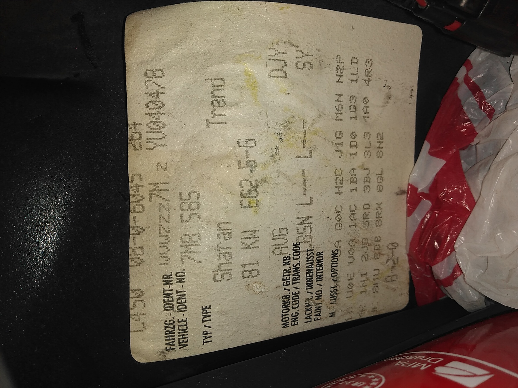

Провери лепенката в заден десен джоб под клапата стъкло . Там има лепенка . По кода - /имаше във форума разшифровка / може да си със спортно окачване. Там и стабилизиращите щанги са с по-голям диаметър

Добър съвет,ще проверя,но не знам кой код за какво е.

Снимай стикера и го качи тук.

Мнениеот Пламен Тодоров » Пон 06 фев 2023 7:48
Ето
