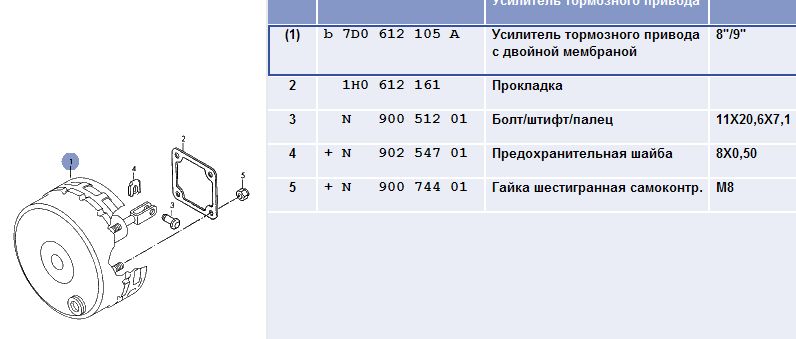

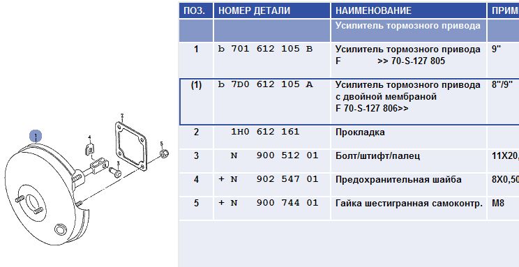

BUS1988 Може би трябва да обърнеш внимание и на годината на производство на т4-ката, от която взимаш сервото. До 95-та вкл. е едно, след 96-та има промяна по някои дреболии...
след 96-та
до 96-та
