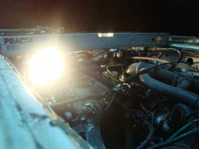

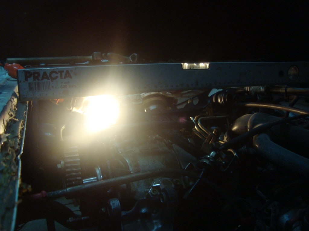

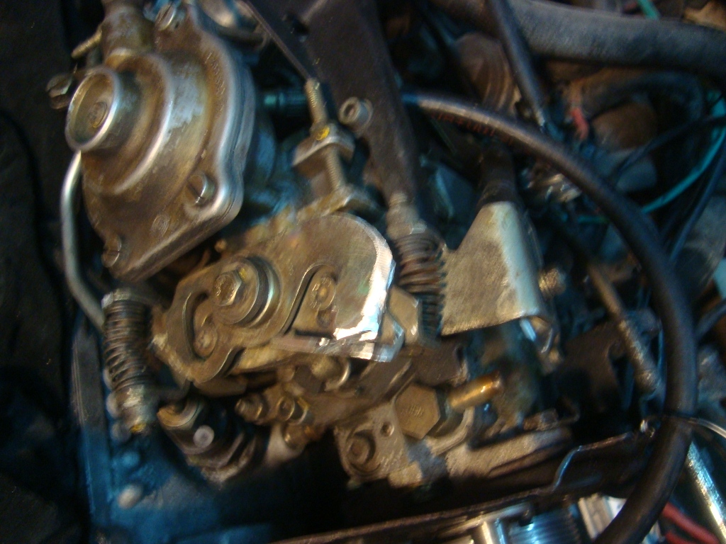

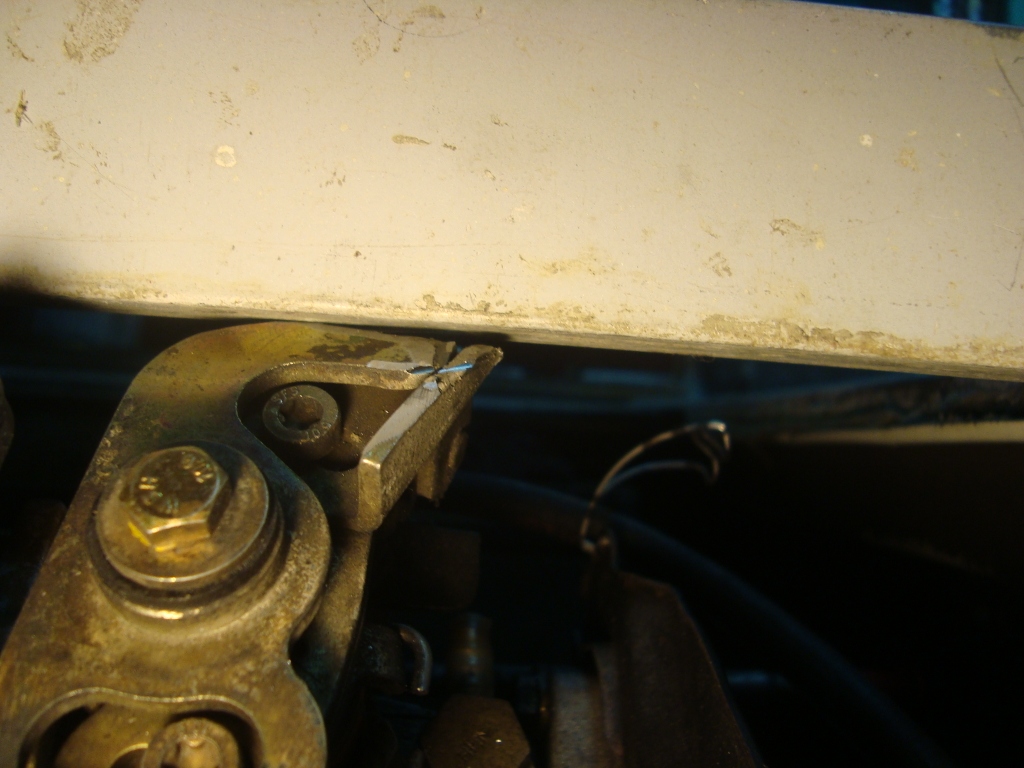

Здравейте , снощи до късно кроях и зглобявях . Монтирах ГНП - то плътно изнесено до блока (незнам предварение ли закснение ли ?!?) бой с чука по едната най - стърчаща част демек механизама за подаване на гас . Ови капака се затвори , но гъзта се движеше едва и заяждаше в зародиш. Отрязах с ъглошлайфа пречештата част , запилих от долната част на същия механизам заштото леко престъргваше на едната тръбичка за дюзата , зглобих затворих всичко и запалих . Помпата работеше шумно придружено с ниски обороти при тръгване до 3000 оборота прекъсваше след това се изтрелваше изведнъж освен това гъзта беше доста твърда .

Днес сутринта налях нафта защото снощи късно вечерта изгасна и не искаше да пали оказа се , че нафтата е сфършела .До като тествах срешнах прочут местен майстор , който само като чу от далече отсече , :-центрофка на помпата трябва да я връшташ на зад до като се оправи или ти хареса .Пребрах се охлабих помпата и започнах да я връштам (да я одалечавам от блока ) но си викам дори и да се оправи при одалечаване от блока нивото се вдига (височината ) няма да мога да затворя капака . Издърпак помпата почти до максимум одалечена от блока , запалих работата на мотора се подобри чуствително (нищо общо с преди това) потеглих за тест , останах доволен , но си имаше кусури викам я да мина пак през майстора да одари едно ухо .Майстора каза издърпай помпата още . викам :- ами тя е почти до край . Издърпах помпата до краен предел (възможно най-одалечена от блока ) изапалих . За моя радост мотора работеше доста тихо вързахме гъзта за друго място прескочихме две три прожини одзив педала на газта омекна (стана както трябва ) при теста бусчето рипаше приблизително като 1з мотора с две думи доста добре . Остана проблема със старчаштото ГНП от двигателния отсег , майстора отсече : -Върни ГНП-то плътно до блока (тама кадето се събираше под капака и всичко беше нормално като размери ) и върни помпата при зацепването с ангренажа един зъб . Слава на Бога всичко ще си дойде на мястото ,неостана време за маневрата с ремака и помпата но довечера ако е рекал Бог ще стане . http://vbox7.com/play:626ab78408
