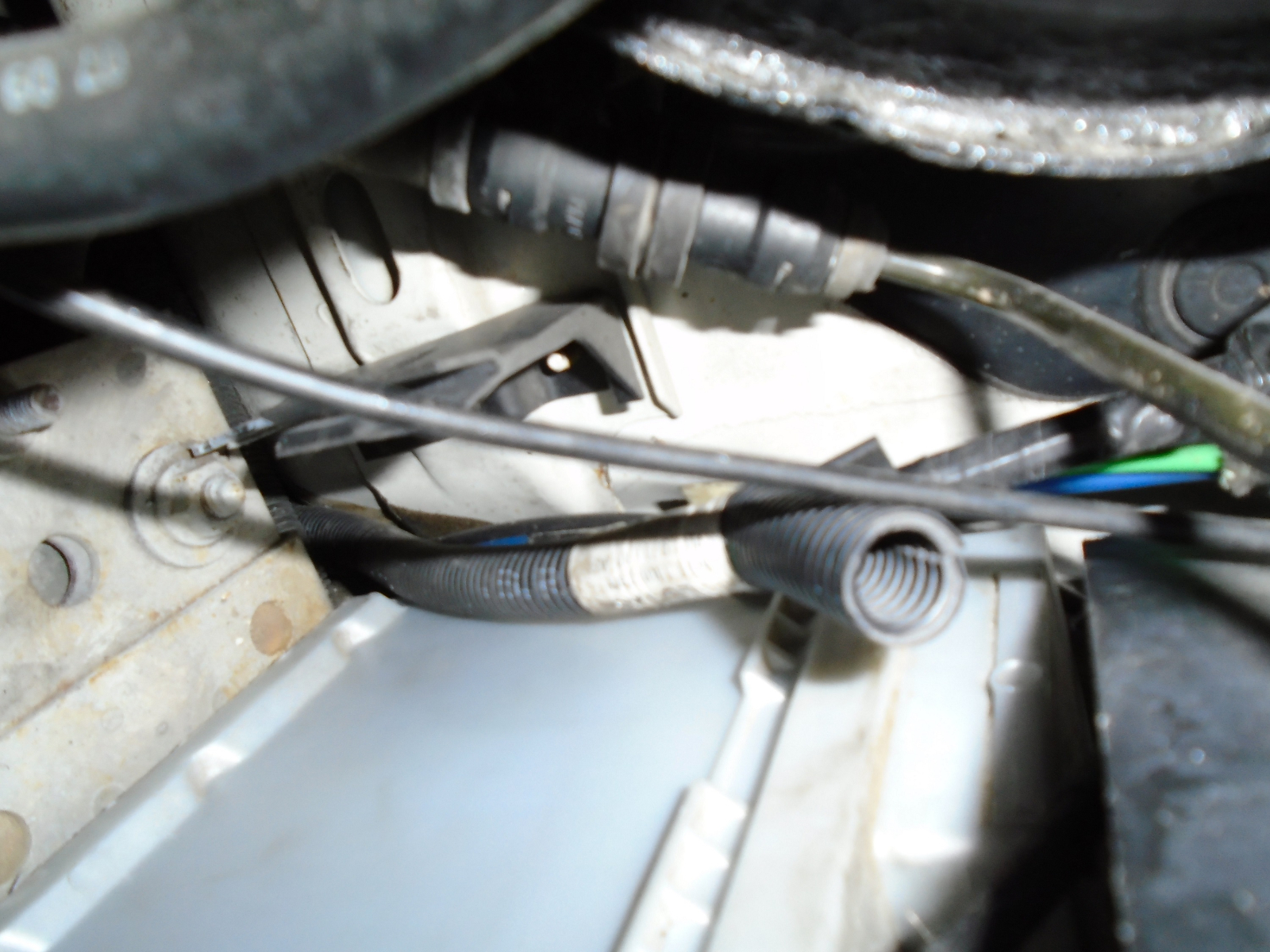

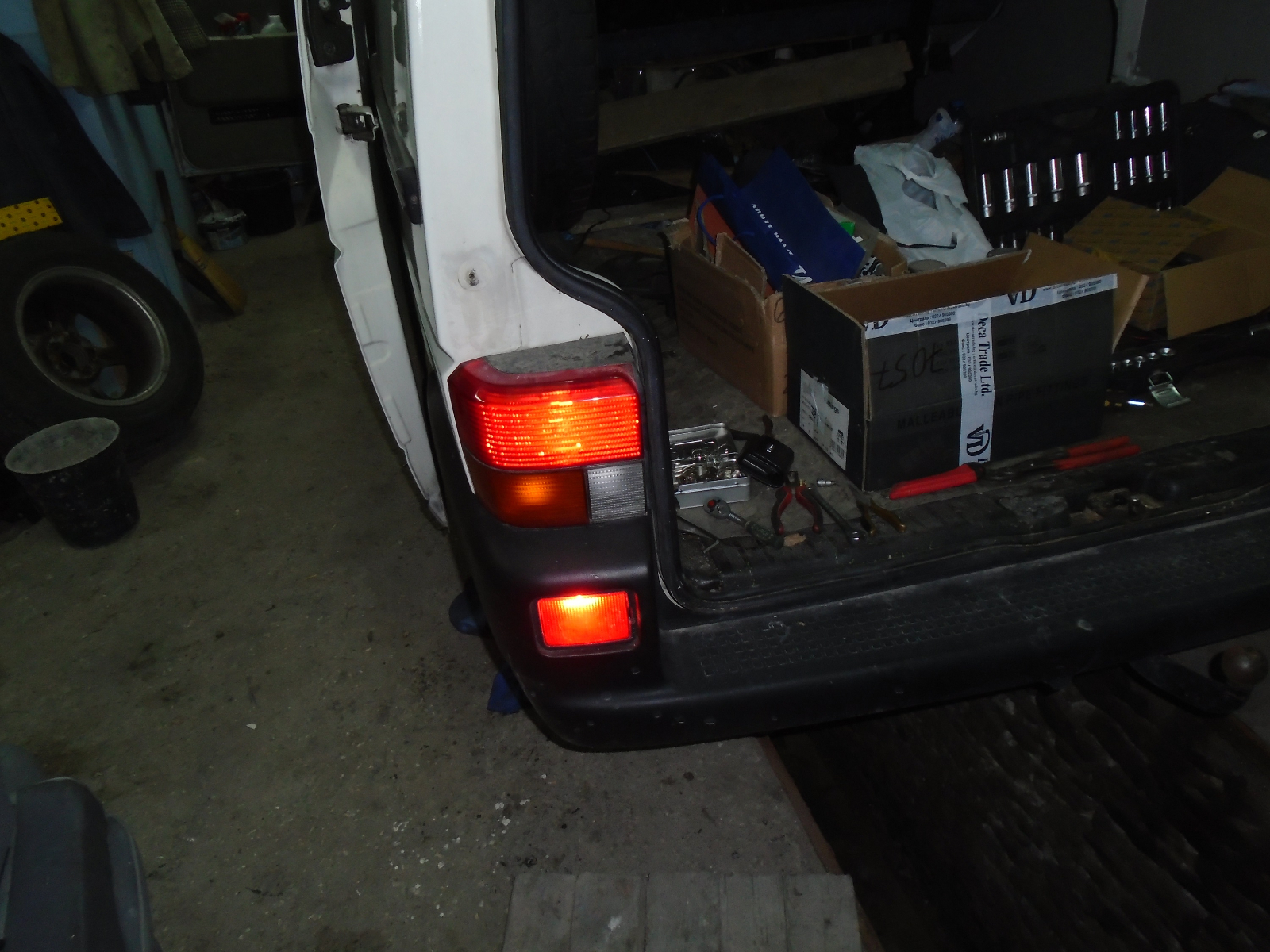

Здравейте колеги , моля ако някой знае wiring diagram fog lights ел. схема , за задните светлини ,за мъгла ще съм благодарен ако помогне . Задната светлина за мъгла не свети явно някаде прави слаба връзка . Извадих ключа , откопчах бушонерата и сега сам се вплел в нервната система на болния бус т4 2001 печка тди
- DA@KA
- Мнения: 1081
- Регистриран на: Съб 24 юли 2010 18:41
- Автомобил: Caravelle
- Двигател: ACV 1998
- Местоположение: гр.Русе
Re: Обща тема за Транспортер Т4
Ivailo G. Ivanov написа:Здравейте колеги , моля ако някой знае wiring diagram fog lights ел. схема , за задните светлини ,за мъгла ще съм благодарен ако помогне . Задната светлина за мъгла не свети явно някаде прави слаба връзка . Извадих ключа , откопчах бушонерата и сега сам се вплел в нервната система на болния бус т4 2001 печка тди
Ако имаш монтирана преходна букса за светлините на ремаркето в оригиналната на теглича,от нея ша да е!
И ключа на светлините се издърпва два пъти на някой модели.-
Ivailo G. Ivanov
- Мнения: 200
- Регистриран на: Пет 02 юли 2010 14:33
- Местоположение: Devnq
Много благодарско колега , друго си е някой да те окуражи и даде съвет . Значи открих въпросния кабел упоменат в снимката , букса к/пин10 сиво бял кабел , , на който ключа подава 12+ V . Въпросния кабел излиза от купето и влиза в двигателния отсек, от там под купето до светлината за мъгла и буксата на теглича . + -ви я кабел от фарчето за мъгла е сиво/ син кабел и прозванен с един от пиновете на буксата на теглича има връзка . А отпред идва сиво / бял , следователно Колегата е прав ,че проблема е в снадката .Задачата сега е да открия снадката -

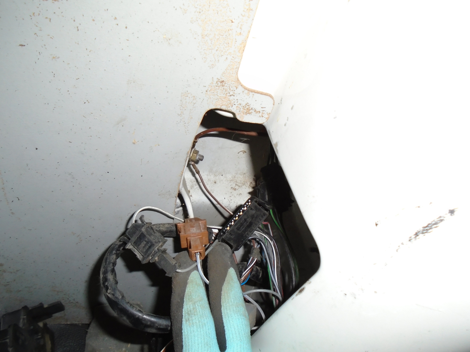

Ivailo G. Ivanov
- Мнения: 200
И така открих въпросните снадки зад десния стоп , за който говори колегата Da@Ka , оказа се ,че буксите са разменени , кафявата надената на черната , и обратно примерно мъжката черна на женската кафява . Размених ги кафява с каф. и черна с черна ето и резултата

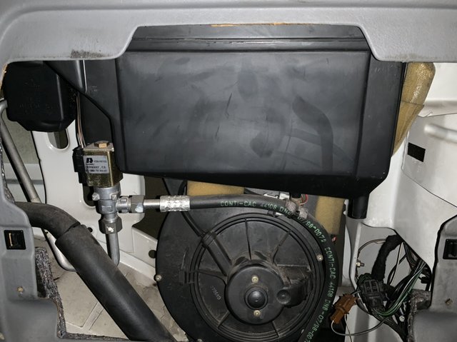

Включвам се с въпрос за Т4. Колегата си купи и се чуди какво е това на снимката?
2.5 тди 102к.с. Мислим си че е нищо свързано с климатроника, ама...
