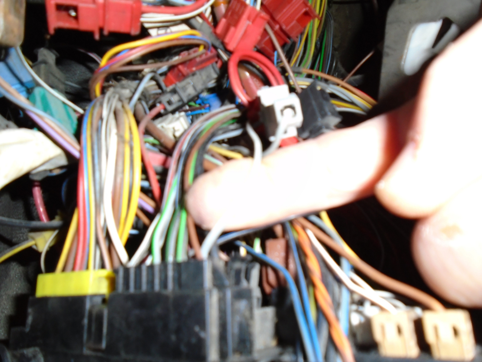

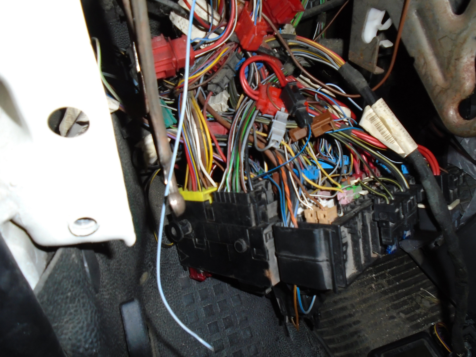

Включвам се с въпрос за Т4. Колегата си купи и се чуди какво е това на снимката?
2.5 тди 102к.с. Мислим си че е нищо свързано с климатроника, ама...
