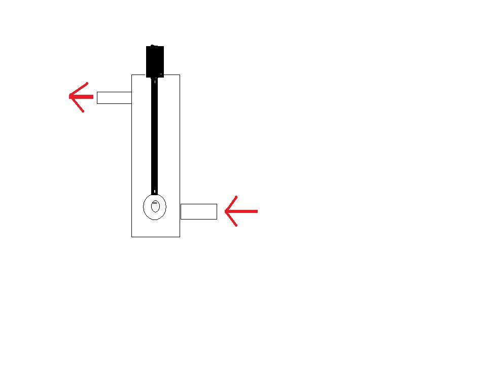

Е за направи си сам има бързо решение което пак струва пъри. Купуваш един бързовар който монтираш в една тръба,правиш и две дупки със тръбички и монтираш на малкия кръг на двигателя.Другото го оставаш на физичните закони. Ако намериш моторче което да върти водата може и на големия кръг стига да намериш начин клапана да се отвори.

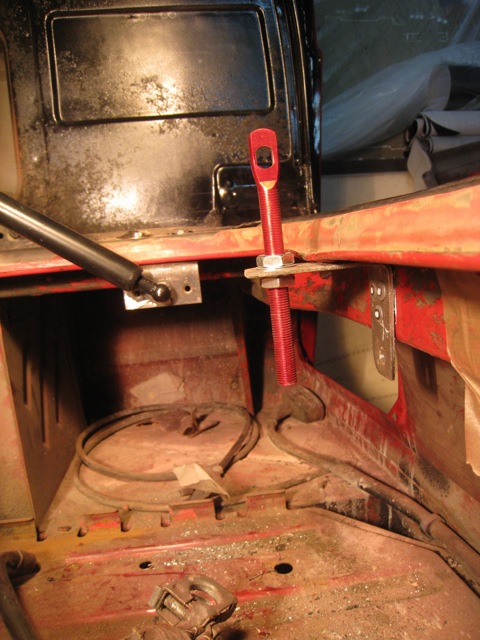

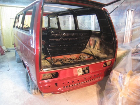

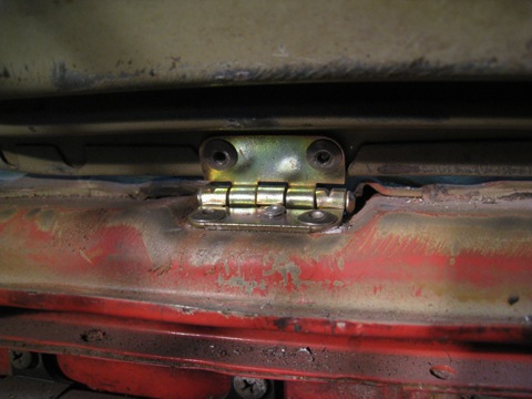

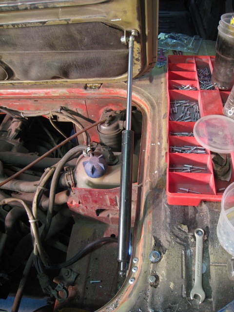

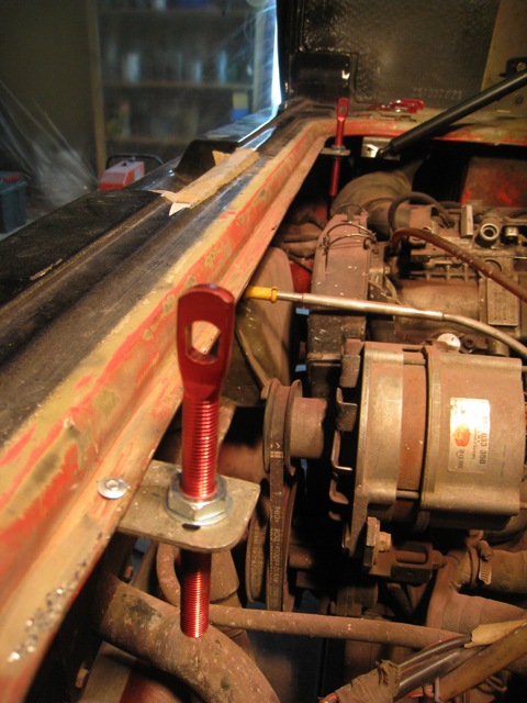

Гледам Ванката на снимката как се е мъчил с този разклонител да крепи капака на двигателя...
От един руски сайт свалих тези снимки - тези , които имат Т3 нека споделят дали е удачно това упражнение или много , много - няма смисъл...
