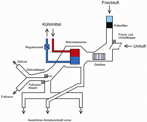

Не успях да проследя дали въпросния бус има клима (май няма?), но по мое инфо бусовете без клима духат през средните духалки само студено? Поне така знам от немските източници, от времето, когато търсих къде е проблемът при моя бус - той също е без клима и духа само студено през средните духалки.

Не, този няма климатик и до колкото усетих, духа осезаемо по-студено от средните 3 духалки. Примерно на стъклото и на двете странични ако духа 20-25 градуса при около 0 навън, през средните духа леден въздух, с температура като навън. Аз разхвърлям ли му таблото, ще стане ясно дали трябва да духа топло от там, ама искам да се подготвя предварително :)

ОК, щом трябва. Залагам на "заводско студено" от средните духалки
Успяваш ли да се ориентираш с немските термини?

http://www.t4-wiki.de/wiki/Luftverteilerkasten Според схемата наистина духа студено през средните духалки,на моделите без клима.

Хаха, групов копи-пейст на една и съща картинка от различни места. Да живее авторското право

Съвсем се ориентирам с немския :) Значи средните духалки духат винаги (ако не са затворени директно от тях) и духат само студено...това е напредък, един проблем по-малко.
