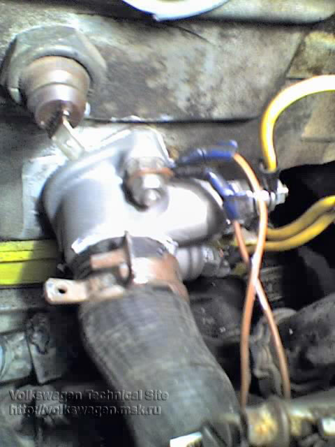

В скандинавските страни има такива електрически подгреватели - едно нагревателче на някоя тапа в двигателя, право във водната риза. И с часовник или програмируем панел на таблото, за по-модерните можеш да го нагласиш да се включи когато поискаш. А на паркингите пред по-големите магазини като Метро и тн. на всяко паркоместо, има и по един контакт. Като спреш колата там, бодваш се в контакта и сперкаш из магазина колкото искаш, а колата стои топла. Някои имат и малък траф за подзаряд на мукулуматора, или духалка в купето, която поддържа топлината и там. А още по-добре комплектованите имат и нагревател в картера за маслото. Просто въпроса е какъв пакет ше си купиш.
Иначе и дизеловите или бензиновите печки са си голямо удобство зимата, освен топлия старт и парното тръгва почти веднага. Въпроса е да не тръгваш веднага на секундата в която запалиш, а да поизчакаш минутка-две, да се пораздвижи и маслото. По принцип с топлия старт се удължава ресурса на мотора. Чел съм някъде, че всеки студен старт отнема около 300 км, да речем ресурс. И зимата ако се пали-гаси всеки ден, печката улеснява много нещата. Аз пътувам всеки ден до Пловдив и обратно - около 31км. до работата, и толкова обратно. В годината имаме 255 работни дни, - 28 дни отпуска остават 227 дни. От тях половината са през зимата да речем около 120 дни - това за мен означава 120 студени старта. Отделно ако се ходи някъде събота и неделя, или други лирични отклонения. Значи ако са ми правилни сметките всяка зима 120 студени старта - 36 000км. Не е чак толкова малко. И 20 000км. да са пак не е малко.

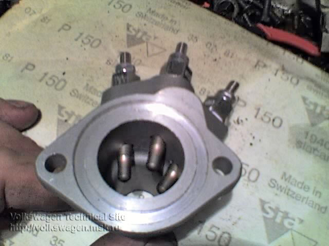

Доколкото съм виждал в друг форум, се намира на изхода от термостата на други модели VW. Там даже се на снимки беше показано как да се смени тройника който излиза от термостата с друг, на който ма място за разпробиване, и се навиват резби и се монтират три подгряващи свещи от дизелов движок. Схема с релета на степени го включва, след като заработи генератора. Това беше правено на пасат В3 или В4 доколкото помня. Ако изровя темата ще постна линка тук. Само тебе да си добре с руския, или ще пробвам да преведа и обясня най-важните инструкции.
Ето линка - http://vw-bus.ru/forum/viewtopic.php?f=14&t=37491
Още един линк - http://volkswagen.msk.ru/forum/index.ph ... 95041&st=0
Този е който четох, дали става на Т4-ка не знам със сигурност и трябва да се проучи. По принцип VW са много унифицирани, и може и да стане.

gorgi написа:Ivelin Къде е монтирано това устройства със свещите.На кои макуч.Ако може и снимки.Решил съм да си сложа такова но не знам къде.
Здравей колега, може би съм те подвел защото аз не съм с бус. Аз съм с пасат Б4 и тези свещи се намират на един щуцер(дано се казва така) от който тръгва маркуча към парното. Доколкото знам хора са си добавяли такъв подгрев като взимат щуцер от двигател който има свещи и го замнят. След това управлението може да се направи "ръчно" без да го управлява компа. Иначе когато е орогинално компа включва 1,2 или и 3-те свещи. Ефекта до мен е че в студа от парното започва да духа леко топло на 4-6-та минута(не знам без тях как ще е но май няма да има много разлика). Ако все още те интересува пиши мога да щракна някоя снимка.

Ето го в пасаторско изпъление. Тройника се монитра на много ТДИ мотори в средата на 90-те.
http://www.autocarspare.com/catalog/the ... 1145b.html
За Т4-ка трябва да се види на място дали става. По принцип има вероятност, заради голямата унификация на VW.
