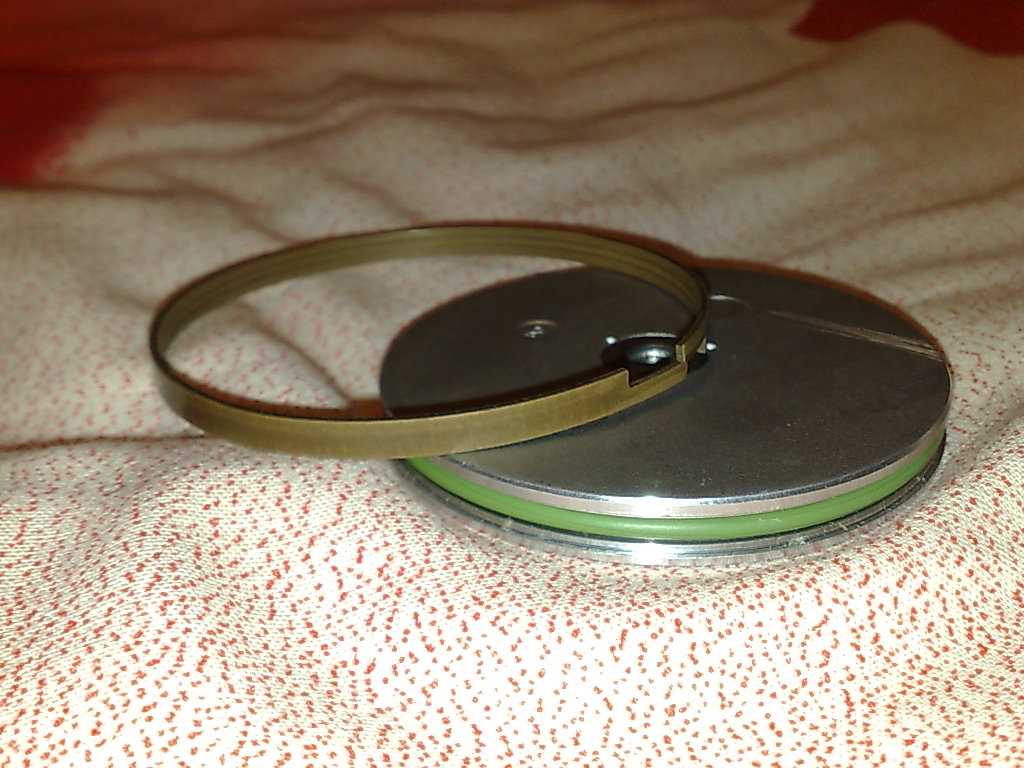

DA@KA написа: ...С времето се износва сегмента на буталото под номерт 7 и О пръстена под него под номер 6 и буталото започва да чука в цилиндъра. Аз смених само О пръстена и чукането изчезна,поне за сега...
Това ли е въпросният О пръстен?

за местоположението на въпросния "О"пръстен
на самото бутало има канал в който влиза и около него лежи сегмента
ето го и нагледно
ЗАЛЕНОТО Е ОПРЪСТЕНА

Супер днес ти пиша 6 внимаваш :kissy: Моя О пръстен се беше смачкал а сегмента залепнал в леглото.Не намерих зелен с такъв диаметър но и черния за сега държи. :beer Оригинална помпа с отстъпката ми я предложиха на 270лв.да си я държат търгаши. :beat_butt2 Наи комичното в случая е че клапанчетата са едно към едно с тия от бензинова помпа на Волга,ГАЗ,ЗИЛ,а сега де.... mhihi

Мнениеот xcentric » Вто 02 окт 2012 21:06
DA@KA написа:Супер днес ти пиша 6 внимаваш :kissy: Моя О пръстен се беше смачкал а сегмента залепнал в леглото.Не намерих зелен с такъв диаметър но и черния за сега държи. :beer Оригинална помпа с отстъпката ми я предложиха на 270лв.да си я държат търгаши. :beat_butt2 Наи комичното в случая е че клапанчетата са едно към едно с тия от бензинова помпа на Волга,ГАЗ,ЗИЛ,а сега де.... mhihi
за 6-тица веднага си давам бележника :lol: я ти кажи с какъв диаметър е О пръстена който си сложил за хората които се нуждаят,а за клапанчетата само бог знае кой ги е сътворил пръв швабите или братушките :beer
