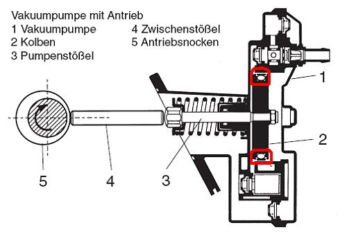

Самия ти си постнал снимка с положението и посока на клапанчетата хахаха

да бе ама имам предвид дали иам значение как ще ги завъртиш клапанчетата че май ставаха и на обратно ако не се лъжа,пък и за климата си прав тука вече втора седмица е влажно и дъждовно и не ми понася

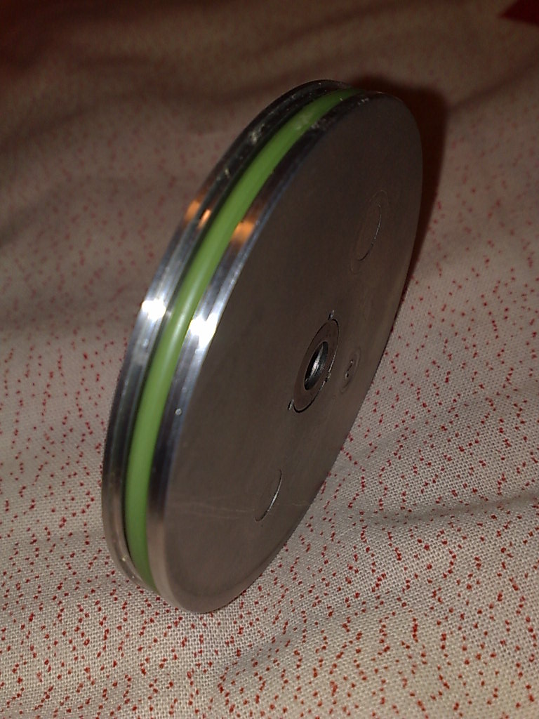

DA@KA написа: ...С времето се износва сегмента на буталото под номерт 7 и О пръстена под него под номер 6 и буталото започва да чука в цилиндъра. Аз смених само О пръстена и чукането изчезна,поне за сега...
Моя О пръстен се беше смачкал а сегмента залепнал в леглото.Не намерих зелен с такъв диаметър но и черния за сега държи.

DA@KA написа:Супер днес ти пиша 6 внимавашМоя О пръстен се беше смачкал а сегмента залепнал в леглото.Не намерих зелен с такъв диаметър но и черния за сега държи.
