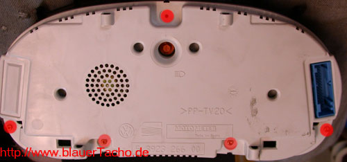

9. Като обърнете таблото развивате тези болтчета обозначени с червено и дърпате да се извади бялата пластмаса :)
10. Трябва да изглежда ето така

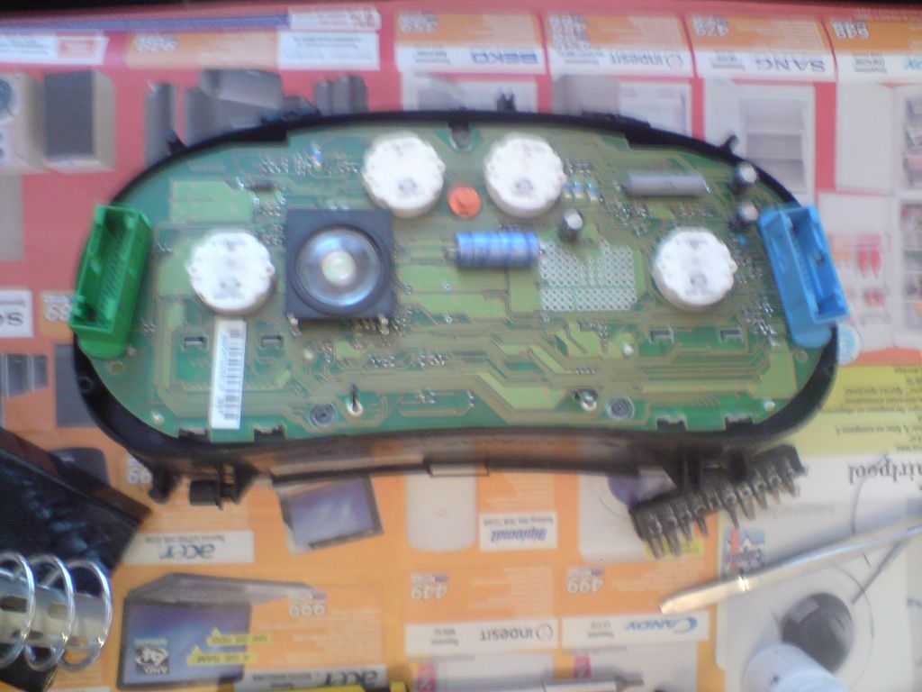

11. После дърпате и тази зелена платка и ще излезе и самото табло със стрелки и тем подобни...

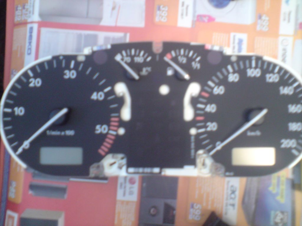

12. Следва махането на стрелките което ЗАДЪЛЖИТЕЛНО СЕ ИЗВЪРШВА ОБРАТНО ПО ЧАСОВНИКОВАТА СТРЕЛКАкато хем отвивате хем дърпате нагоре (те ще излязат). Това се прави с цел, понеже стрелките са с някакъв вид моторче, и при махането им обратно по часовниковата стрелка вие го развивате, а когато ги слагате го завивате и за да показва точни показания ще усетите кога моторчето се е завило МАКСИМАЛНО и трябва на това завито максимално положение стрелките да ви сочат ето така
13. При тази стъпка след като сте махнали стрелките махате шаблона с надписите при което се открива мястото където седят часовника и дневния километраж. Те се махат като обърнете таблото наопаки и разкачите тези крачета и махате бялата пластмаса свободно без тя да се държи някъде.

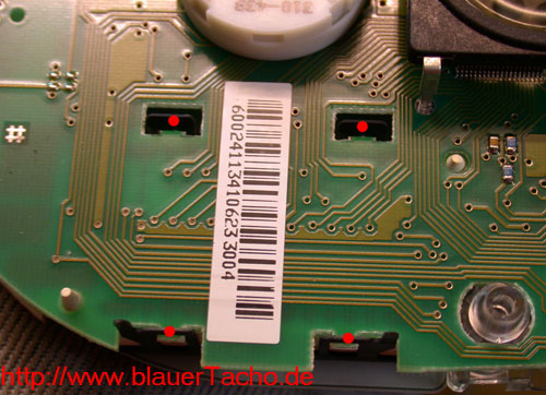

14. Трябва вече да имате визуален контакт с диодчетата
15. Започвате да разпоявате като с една малка отвертка държите диода отдолу и като разпоите едната му част надигате леко за да не залепне пак и разпоявате другата част на диода. Така за всичките 16 диодчета :)
15.1 След разпояване на всички нужни диоди от таблото ще изглежда така

18. ВСЕКИ ДИОД СИ ИМА + и -. Ето схемата на плюсовете и минусите. С червено са отбелязани ПЛЮСОВЕТЕ

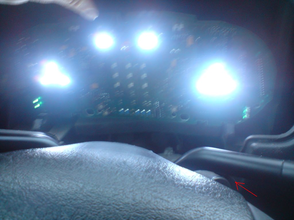

21. Ако нямате трансформаторче или нещо с което да проверявате дали има изгорели диоди вземате така таблото и го закарвате в колата да проверите всичко ли свети! Закачате и пускате на габарити. Ефекта е следния
22. Ако има изгоряло...се сменя, а ако няма сглобявате по обратния ред :) ЗА СТРЕЛКИТЕ СЕ ВЪРНЕТЕ КЪМ ТОЧКА 12 ДА ПРОЧЕТЕТЕ КАК СЕ СЛАГАТ.

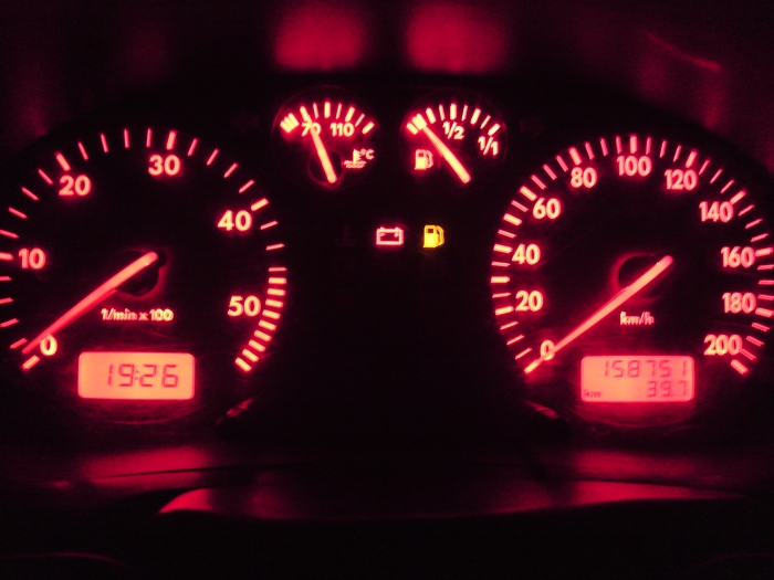

Краен резултат.

А ето какво стана...като ми омръзна белият цвят :>
Прикаченият файл garage.php.jpg вече не е достъпен
Вече са сменени и диодите на часовника и дневния километраж. Отново със същите диоди.
