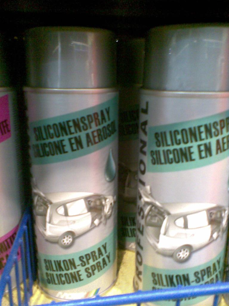

Недупостимо е автомобил висок клас като пасата и то след като му е направен фейст и са отстранени доста дребни проблеми да не са отстранили този не голям но много дразнещ проблем с таблото. И при положение че държи цена кто автомобили от доста по престижни марки /Ауди,БМВ,Мерцедес/ нормално е да се иска и подобно качество на интериорните материали. Горе изложеното е мое мнение поткрепено с опит до момента съм сменил 16 коли от различни марки и клас. И като заключение не оплювам VW просто се възмощавам на това недупостимо проблемче. А относно колегата който твърди че този проблем възниквал в следствие на леки челни удари и разглабяне на таблото то значи че 95% от пасатите са ударани челно :lol: дори и моят който съм го купил от бизнес партньора /италянец/ на бащами който е доктор и автомобилът му е бил семейната кола и за 6 години е навъртял 110 000км с подробна сервизна история без забележки по външения вид /нито един пребоядисван детайл/ и безупречен интериор и въпреки невероятно запазеното му състояние таблото прискърцваше. Проблема съм го отстранил на 90% с около 1 час игра с еврейската звезда и 2 вида сликонови спрея сега мн рядко може да скръцне.

ето и снимка на един от спрейовете

Добре де, а тоя спрей къде го пръскате? Аз го ползвам същия да си пръскам уплътненията на вратите преди зимата, да не замръзват и да не се късат. Къде по-точно се пръска в таблото - защото да си призная и при мен се чува едно леко прескръцване от таблото и от задните седалки, когато карам бавно по паваж

Пръскаш на всякаде от кадето ти скърца също и с шпрей за табло но пак със силикон :beer
