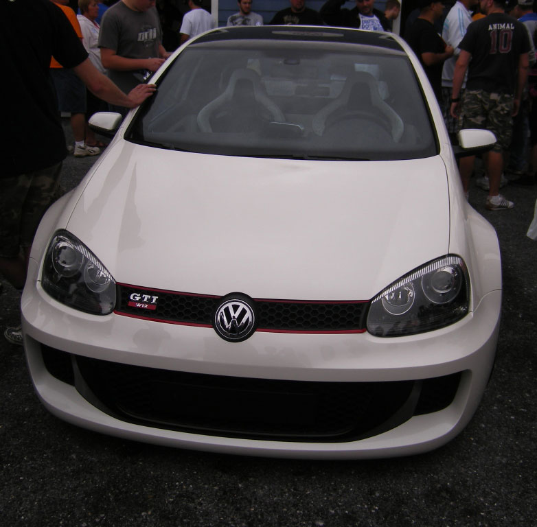

ок,да питам колко време са ползвани след като ги направи тъмни,и това сивото в/у което си пръскал търка ли го с нещо или направо пръска?

Колега, лесно ли отвори фаровете и с какво? С какъв спрей пръска, също така ме интересува :) И ако може да обясниш малко по-подробно как облепи рефлекторите...глрдам с хартиено тиксо, нали? Но как успя да го сложиш толкова добре? :)

golf777 написа:ок,да питам колко време са ползвани след като ги направи тъмни,и това сивото в/у което си пръскал търка ли го с нещо или направо пръска?
така ползвах ги 4 месеца без проблеми сега на са друг голф вече 3-4 месеца и са без забележка !
рефлектора (сивото) не съм го таркал с нищо само е почистен със спирт и отгоре сам нанасял боята !

skotis написа:Колега, лесно ли отвори фаровете и с какво? С какъв спрей пръска, също така ме интересува :) И ако може да обясниш малко по-подробно как облепи рефлекторите...глрдам с хартиено тиксо, нали? Но как успя да го сложиш толкова добре? :)
хе хе не колега отварянето бе най трудоемко от целия процес ,но с макетно ножче и леко повдигане се отварят !
използвах термо устойчив спрей на боди дават го до големи градоси незнам колко е вярно за фарове си заспа щом на постояна работа няма олюпване и смяна на цят за 7 месеца значи е добър цена 8,50 лв !
да рефлекторите са облепвани с хартиено тиксо защото то залепва по-леко и се отстранява доста по лесно от наилоновото а и неоствя следи след употреба, облепването сам го правил ръчно точно по ръба на хлътналата част на рефлектора става като си палнеш една цигарка с една биричка и си лепиш бавничката като в завод през кумонизма :063: а и сам работил при авто бояджия и не ми бе проблем но не вярвам да баде трудно за всеки !!!!! :drinking:

Имам само 1 въпрос преди и аз да направя това... Боята директно в/у полирания рефлектор ли пръсна, или първо го подготви с шкурка и тн? Дали ще се задържи дълго време? Идеята ми хареса, само ме притеснява това...

Tishku написа:Имам само 1 въпрос преди и аз да направя това... Боята директно в/у полирания рефлектор ли пръсна, или първо го подготви с шкурка и тн? Дали ще се задържи дълго време? Идеята ми хареса, само ме притеснява това...
terero написа:рефлектора (сивото) не съм го таркал с нищо само е почистен със спирт и отгоре сам нанасял боята !
