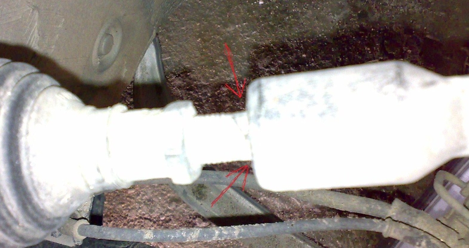

Ето какво устанавихме, при хващане на шарнирите и рязко въртене на волана не се установяват хлабини в тях и това чаткане мисля, че не е от там, но установихме друго чукането идва от мястото където влиза края на кормилната рейка в кормилния накрайник, интересното е че и от ляво и от дясно има такова движение,при по силно натискане на това място това характерно чаткане изчезва, на приложената по-долу снимка съм отбелязал със червените стрелки къде е движението. Нормално ли е това да е така или нещо си е заминало?

Оста, на която е закачен накрайника, лежи на гумен тампон и за да чатка от там е лошо. Значи има нарушение на целостта на накрайника, което си е опасно. Този тампон много трудно може да се скъса. Данеби чаткането да е от вътрешния накрайник и да ти се струва, че е от външния?

Когато мотора работи и при рязко въртене на волана не се чува това чаткане,само когата е загасен.Вчера установих, че проблема с тропането е само когата колелата са изправени,при напълно завити на ляво или дясно не се чува това тропане.От какво може да е?

Ако ти мърдат накраиниците там дето си показал на снимката са заминали,не трябва да има луфт там .....и гаиката си е на правилното място там за колегата дето питаше....но чак пък да трака от там
..изобщо не ми се вярва освен ако много са заминали...по скоро е от реиката вътре...но така и така накраиниците са за смяна ,смени ги и виж тогава....а не чука при работещ двигател защото хидравликата веднага поема удара като въртиш волана и не се усеща талкова...
..изобщо не ми се вярва освен ако много са заминали...по скоро е от реиката вътре...но така и така накраиниците са за смяна ,смени ги и виж тогава....а не чука при работещ двигател защото хидравликата веднага поема удара като въртиш волана и не се усеща талкова...- valerius

При разбит накрайник външен или вътрешен при въртене пука и се усеща на волана. Няма тракане, чукане виене.. това са симптоми от рейка. Ако трака постоянно и отчетливо в завой то това е каре на полуоска.
