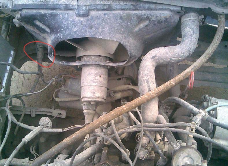

ай покажете точно датчика за перката и датчика за стрелката къде се намират
1.6 ЕZ

На тази снимка датчиците не се виждат :P ! Датчика за перката е под този дебелия маркуч, който отива към радиатора в случая при теб от ляво на радиатора като стоиш срещу колата! Датчика за показанието на уреда не знам къде се намира, нека някой колега който знае да каже !!

SBobi написа:На тази снимка датчиците не се виждат :P ! Датчика за перката е под този дебелия маркуч, който отива към радиатора в случая при теб от ляво на радиатора като стоиш срещу колата! Датчика за показанието на уреда не знам къде се намира, нека някой колега който знае да каже !!
Точно там. За уреда е на тройника към главата. Не съм сигурен кой беше точно но най лесно се проверява като махнеш буксата трява да падне стрелката!

ай някой да маркира къде е за перката :)

Мнениеот IvanMan » Нед 17 май 2009 17:14
ето това е:
