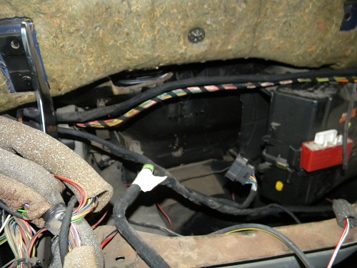

На мен също ми излитат дунапренчета , не ми духа достатачно топло и мисля да го разглоба но малко ме е страх да не объркам нещо.Трябва ли да свала цялото табло или може само жабката?По снимките така ми се струва.Колата е с климатроник но би трябвало да е същото.

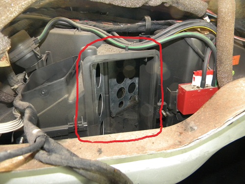

Голямо разтроиство е това парно,махнах цялото табло та даже и гредата за която е вързано кормилото.Дунапрените почти ги няма ,добре че поне радиаторчето е чисто.Утре ще го зглобявам да видим дали ще има резултат.

И аз отварях Ауди 80 заради гадния дунапрен,който беше заминал в небитието. :(
Оказа се,че след 5 месеца ми се пукна и казанчето за парното, :mrgreen: :mrgreen: :mrgreen:
Сега ми е смешно тогава псувах много.
Та слагах тънки листове алуминий вместо дунапрен и уплатних с лента за уплатнение на прозорци,да не тракат вътре като се върти от едно в друго положение.

Сега вече имам парно.За 45 лв. ми залепиха клапите и поставиха напълно цялото табло.

Добре за ААЗ някои да ми каже как да оправа парното.Днес смених термостата колата си загрява а вътре духа СТУД.И при мен ли е същото както на снимките на Мирослав.
