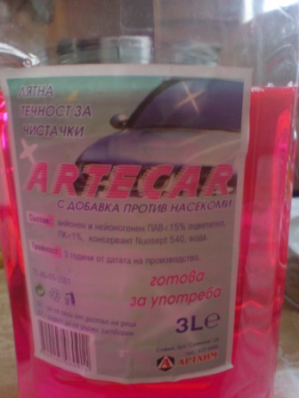

Мнениеот elijinka » Вто 28 юли 2009 20:28
течността я взех от кауфланд за 3 лв 3 литра маи беше ето и снимка поне да не си купувате такава за всеки случай.аз съжалявам че не взех от бензиностанция ето и снимка на течността

Мнениеот googoо » Сря 29 юли 2009 8:01
Да не би да е нещо от "добавката против насекоми" ?

Мнениеот freestyler911 » Пет 31 юли 2009 17:25
googoо написа:Да не би да е нещо от "добавката против насекоми" ?
възможно е ! Аз затова на едно казанче слагам 750 милилитра препарат за стъкла (най евтиния 0,75 лева ) и допълвам с вода. При -12 не замръзна... и боята си е ок.
