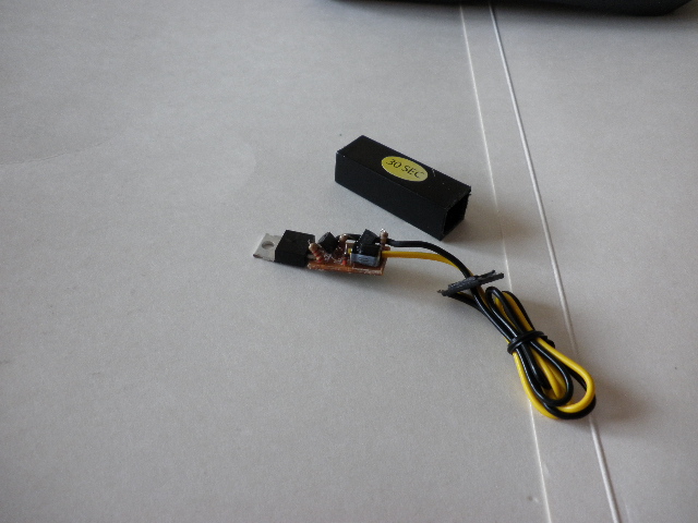

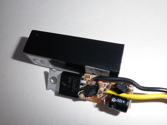

Привет на всички колеги. На Мосю Бриколаж има готова схема на цена 8 лева -малка черна кутийка колкото малкия Ви палец и с 2 кабелчета. Има два описани начина на включване -1. до плафона и 2.до бутона за осветление. За втория начин гледайте да не сбъркате кабелите щото ще изгорите джаджата. При мен е монтирано на 19 -ка на бутона на шофьорската врата за 2 минути.На упътването пише че гасне 12 сек., ама като го монтираш излезе 22 секунди.Времето за загасване зависи от мощността на лампите -при 10W e22 сек.
-при 30 W e 14сек.
При мен трябва да светят и задните два плафона на купето на колонките ,защото алармата ми проверява затворени ли са вратите и чак тогава се включва. И понеже осветлението по-бавно загасва ,следва воя на алармата зад гърба ми. Наложи се да намаля капацитета на кондензатора обаче става експериментално.Желая Ви успех на който му се занимава :wink:Ето така изглежда въпросната джаджа:
