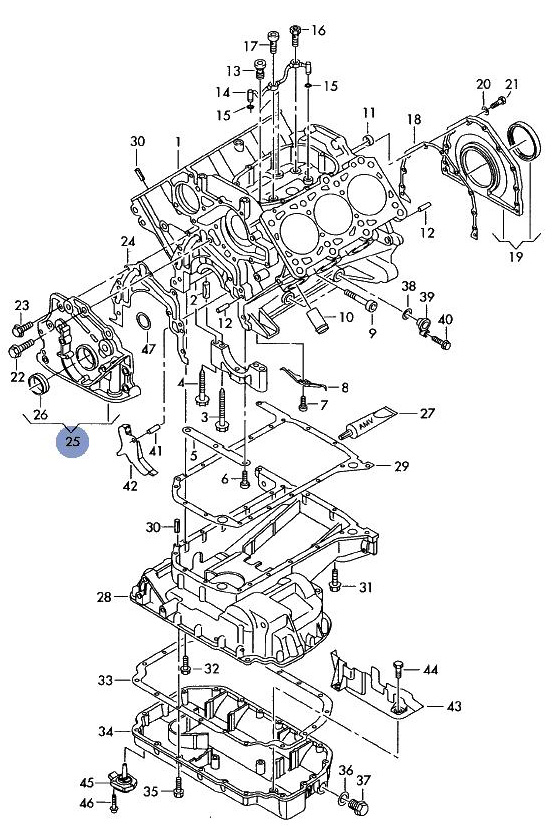

Ако става въпрос за този капак (позиция 25 - Sealing Flange) струва към 200-тина лева, но точната цена я нямам понеже не съм дистрибутор, а в самата ЕТКА ми дава таква цена. Сериините номера са:
059 103 150 К - за мотори AKN, BAU, BDG и BDH;
078 103 151 C - за мотори AMX, BBG, ATQ

За тоя капак става на въпрос

dancing_niki написа:Ако става въпрос за този капак (позиция 25 - Sealing Flange) струва към 200-тина лева, но точната цена я нямам понеже не съм дистрибутор, а в самата ЕТКА ми дава таква цена. Сериините номера са:
Цената на капака е 308лв в юнитреид.но има и доста втора опотреба за по 100 лева серииния номер е 059 103 153Р.
