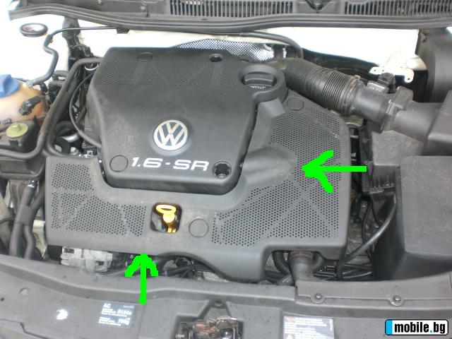

а на SR-ката къде се намира термостата .покажете със стрелка ако може

някой.нещо.хелпен плс :?

от тази снимка,няма как да ти се покаже.

добре де нека така да попитам -в кое от двете места се намира
